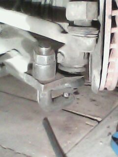

    Менял шаровые на Импрезе. Стучать и греть особо не хотелось.... Воспользовался съёмником рулевых тяг для жигулей:
    Хотя немного "приударить" по шаровой (а точнее по втулке, в которую она запрессована) всё же придётся - т.к. съёмник создаёт лишь ПРЕДВАРИТЕЛЬНЫЙ НАТЯГ !

    чтоб не откручивать Стаб надо домкратить не 1 сторону, а всю морду, (подкатной домкрат - рулит :) ) тогда Стаб наоборот давит вниз рычаг помогая снять шаровую.
    и там где на картинке написано акуратно надавить монтировкой, я надавливаю ломом - создавая хороший натяг, потом достаточно резкого (не путать с сильным :) ) удара молотком по рычагу в котором сидит шаровая и она выскакивает, ещё на шаровой гайку не убираю полностью а наживляю её на пару оборотов чтоб не вылетел привод, или не порвать пыльники
