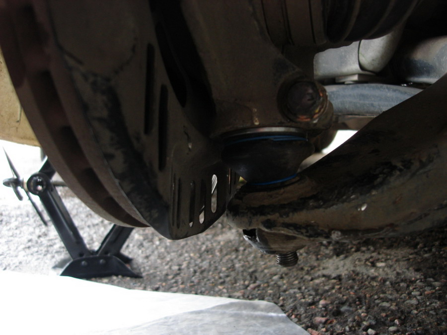

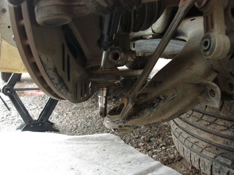

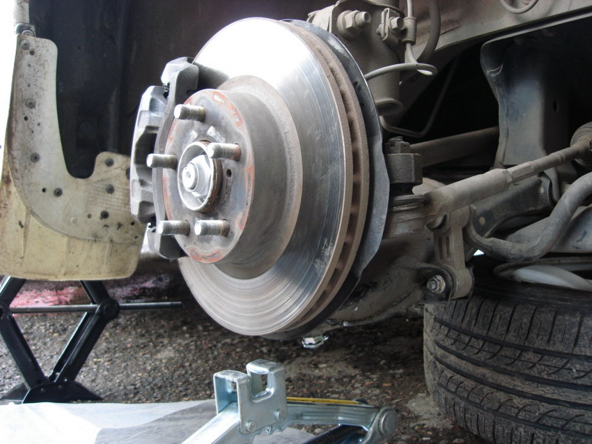

    Короче дело было так.
    Опять таки:
    Субару Импреза 2003 г/в - 1 шт

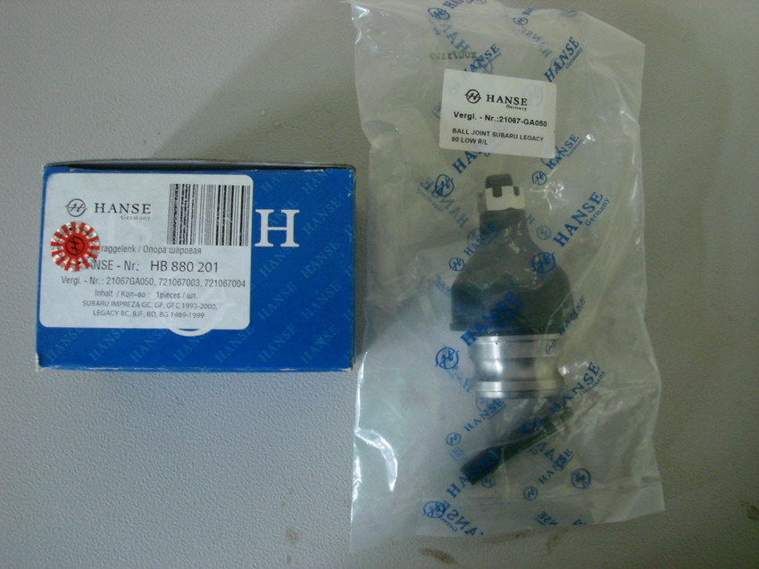

    Шаровые производства Германии (неоригинал) - 2 шт
    Тимур - 1 шт

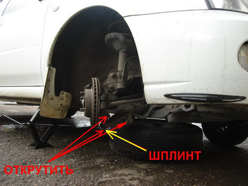

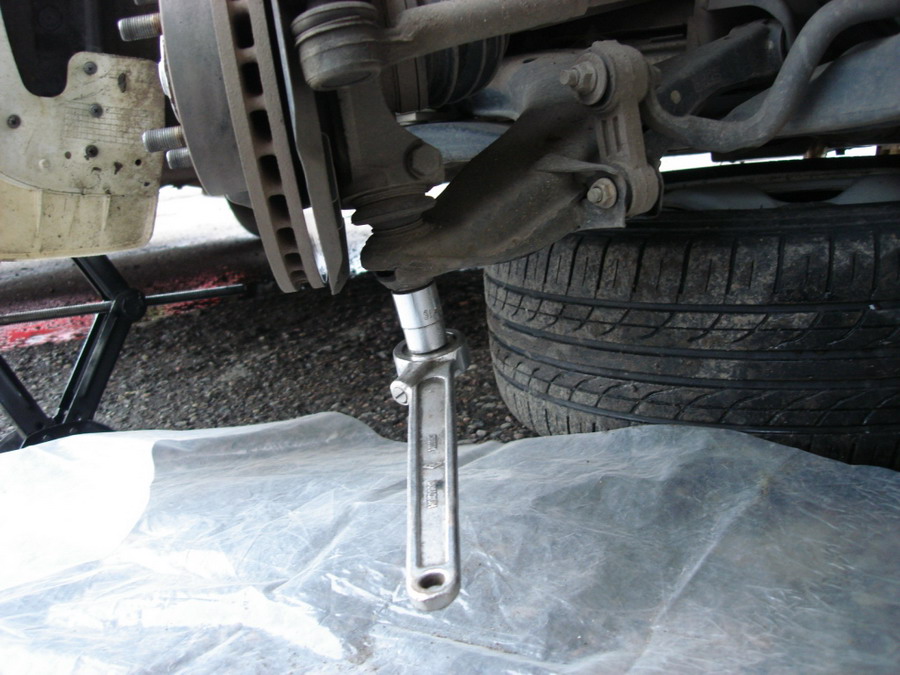

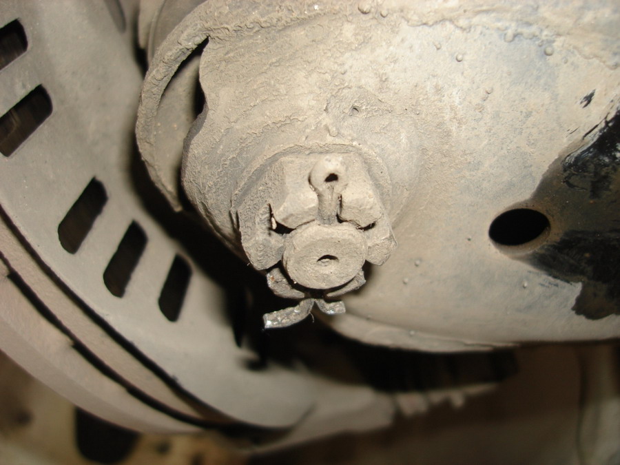

    Снимаем колесо, откручиваем 2 гайки и болт. На нижней гайке стоит шплинт
    Вот он шплинт

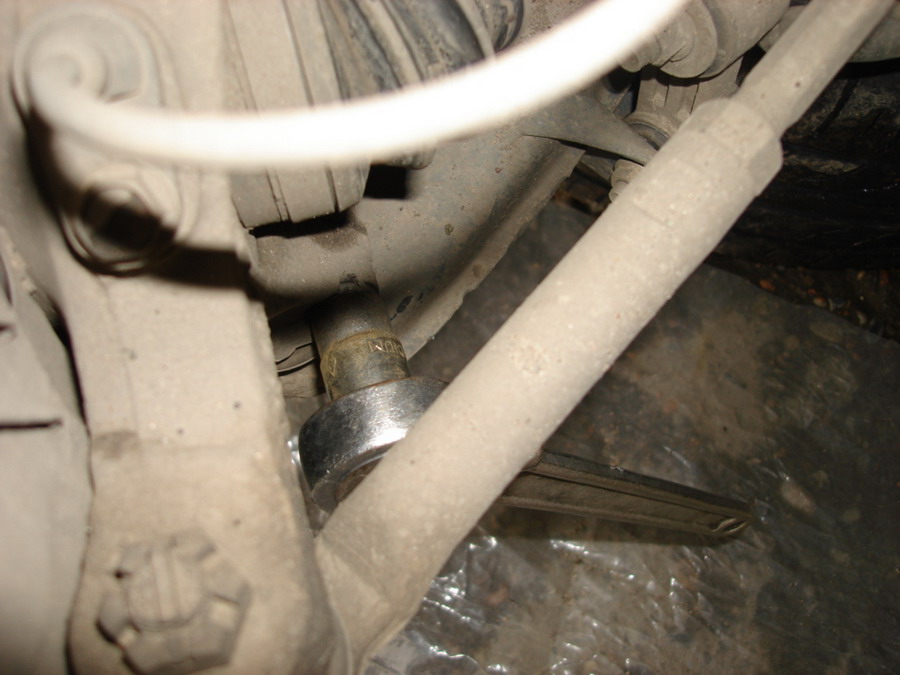

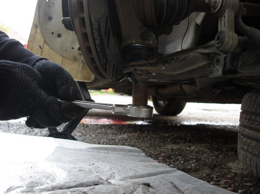

    Откручиваем нижнюю гайку

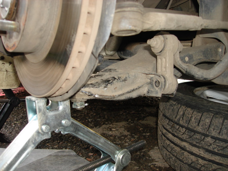

    Затем верхний болт (без гайки. Резьба нарезана в самом рычаге)

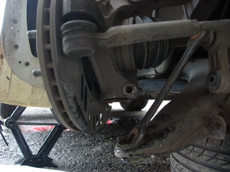

    Откручиваем линк снизу и вынимаем болт. ВНИМАНИЕ. Линк под нагрузкой стабилизатора и может стрельнуть болтом

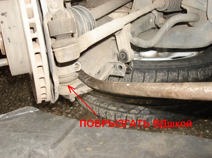

    Брызгаем ВэДэхой под шаровую и культурно давим монтировкой на рычаг

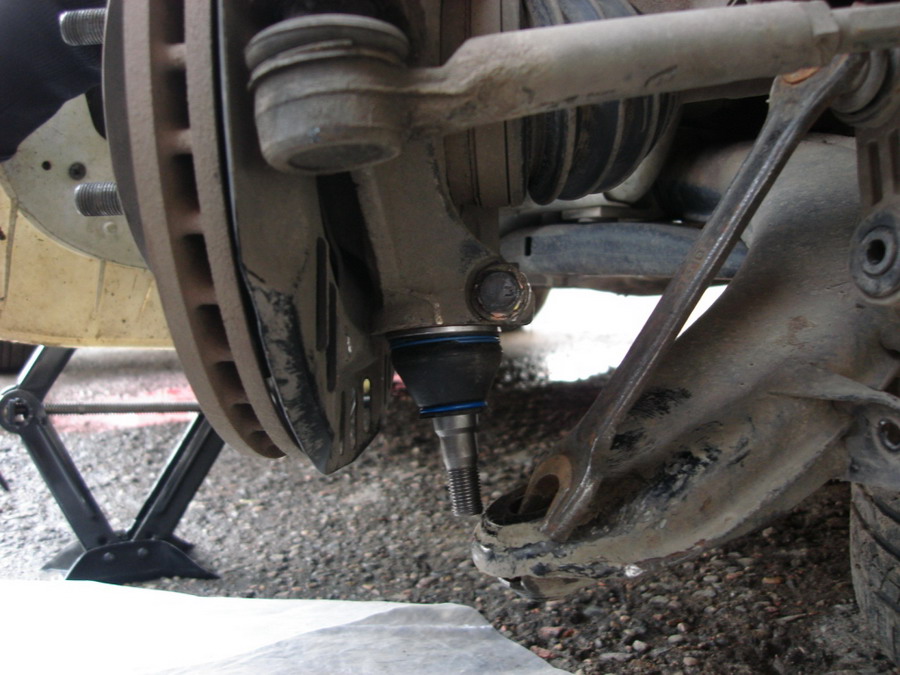

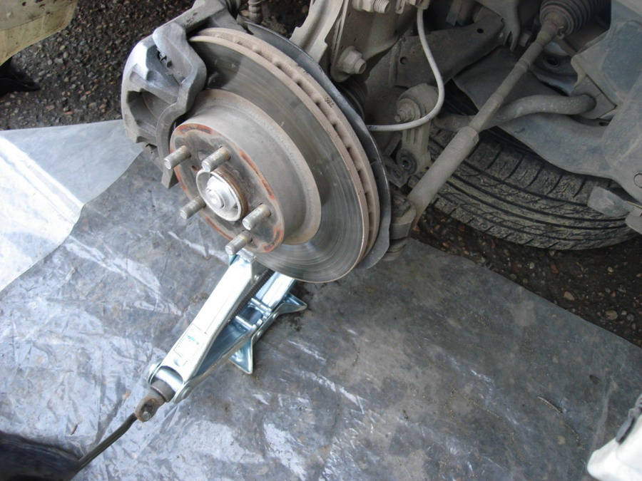

    Брызгаем ВэДэхой под верхний край шаровой и выкалупываем отверткой шаровую
    Шаровая снята

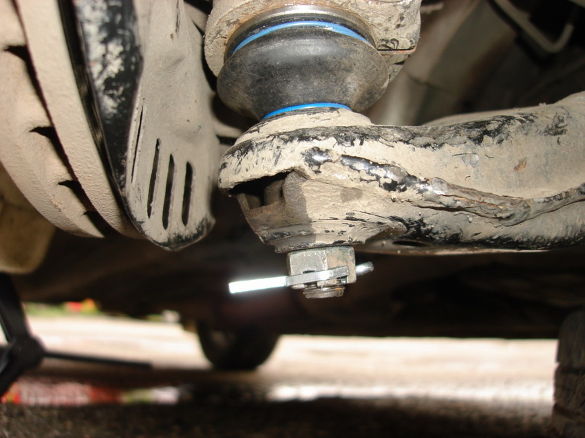

    Ставим новую шаровую и закручиваем новый (в комплекте шаровой) болт
    Аккуратно вставляем нижний конец шаровой в рычаг, чтоб не повредить резьбу
    Закручиваем гайку (новую)
    Ставим новый шплинт
    Поддомкрачиваем рычаг, чтоб одеть линк
    Подгоняем линк
    Закручиваем

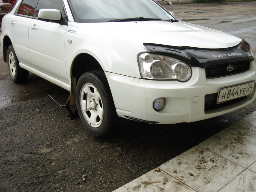

    Ставим колесо на место не забывая затянуть болты
    И вот теперь самое интересное!!!

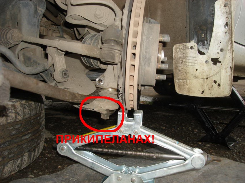

    С левой стороны шаровая намертво прикипела к нижнему рычагу.
    Битый час ее снимали, забили всю резьбу на нижней шпильке шаровой. Наконец то общими усилиями она выскочила, захватив с собой в компанию привод, который в свою очередь ударил по внутреннему сальнику дифферинциала, который в свою очередь ушел в дифф. Пол часа колупался, достал таки размятый сальник. Кое как вставил наполовину привод, поменял шаровую. Утром покатил со скоростью 5 км/ч на Мате-Залки. Поменяли мне там сальник, поставили привод на место.
    Отсюда вывод: Нафига лезть туда, куда собака свой нос не совала?!!

    молодец, конечно. Но по шаровой бить не надо было, достаточно раз 5 ударить по рычаку в районе шаровой. И вд лить не надо, унисма в таких случаях рулит. имхо конечно
  15. #15
    в этом случае рулит не унисма и вд, а кувалда побольше...
    и не понял, зачем линк откручивали...
