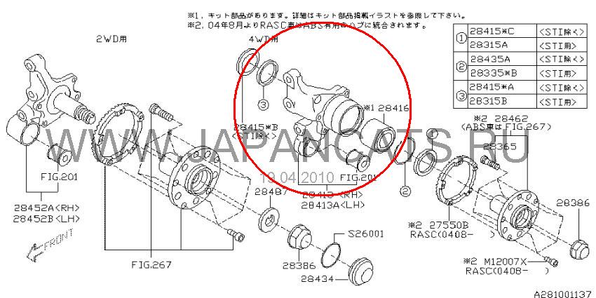

народ, я правильно понимаю, что кулак ступицы это то, что крепит саму ступицу к рычагам подвески? его обозначил на картинке?
http://www.24subaru.ru/files/8386802...f03fc0063.jpeg

Ага, это кулак, в него вставляется ступичный подшипник, потом ступица(эта та, что крутится, в нее привод входит)
SHW, спасиб :)
