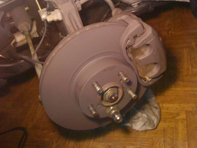

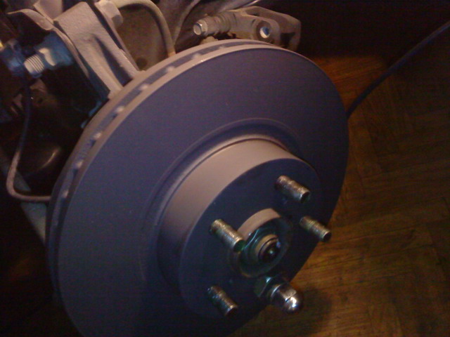

ПЕРЕД
http://www.24subaru.ru/files/1848645...40073d7fea.jpg
Снимаем старый диск и суппорт. На их место ставим новое. Всё подходит на штатные места. Протягиваем, прокачиваем и всё!
http://www.24subaru.ru/files/3684391...400858a897.jpg
http://www.24subaru.ru/files/1669217...400aaa9a6b.jpg
http://www.24subaru.ru/files/1629458...40111dc8b3.jpg

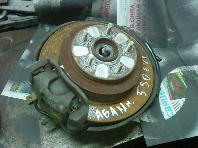

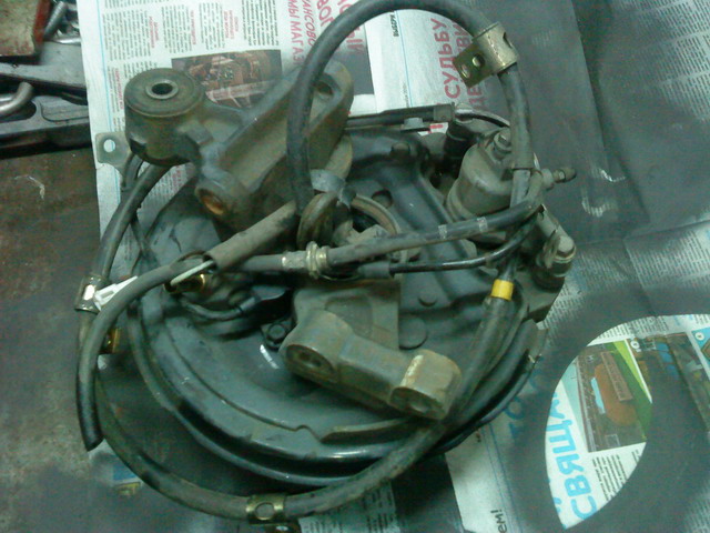

ЗАДНИЕ ТОРМОЗА:
Контрактные ступицы в сборе
http://www.24subaru.ru/files/2000127...4013953315.jpg
http://www.24subaru.ru/files/1431131...4014b7fcdd.jpg

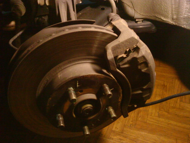

Демонтируем старые тормоза. Ставим "дисковую" ступицу.
http://www.24subaru.ru/files/1475766...4017b6a24f.jpg
Трос ручника заранее ослабляем. Отверстие для троса немного другое и поэтому соединение получится стык в стык.
http://www.24subaru.ru/files/8281511...4018cb4ca2.jpg
Необходимо герметизировать это соединение. Кусок шланга и силиконовый герметик подойдет.
http://www.24subaru.ru/files/1967724...4019e9960d.jpg
http://www.24subaru.ru/files/1660387...401b0ae4f3.jpg

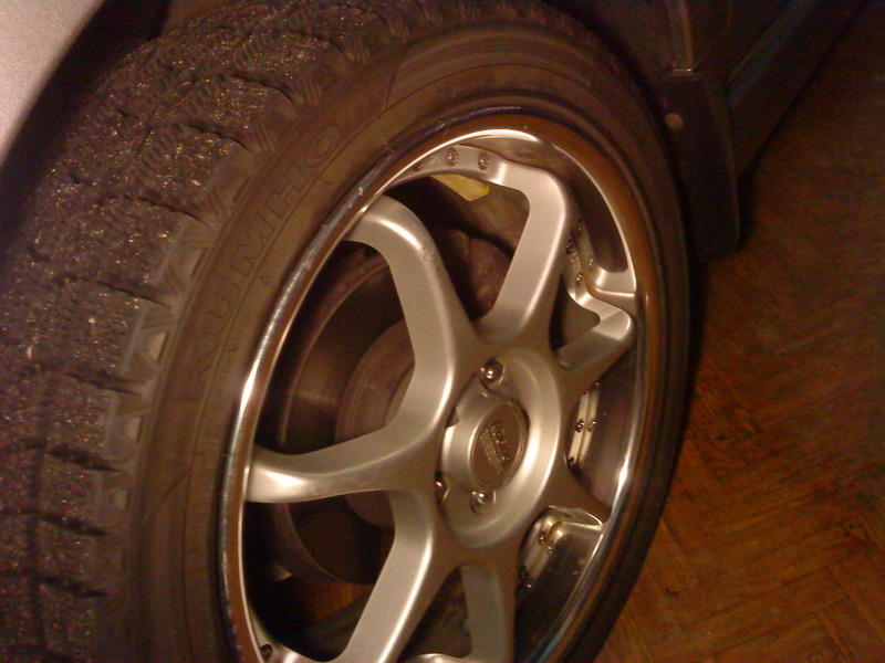

Собираем всё в обратной последовательности. Тормозной шланг поставил от передних тормозов. Он немного другой конструкции. Крепится к стойке болтом, а не пружинной скобой. Это решаемо. В остальном такой же.
http://www.24subaru.ru/files/1480341...401c39da39.jpg
Вот вроде всё =) Прокачиваем, подтягиваем ручник и пробуем=)
