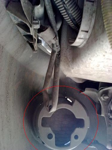

http://s2.images.drive2.ru/car.photo...fa3f-large.jpg
у тебя на этом месте заглушка ?
У меня бампер другой
Скинь сюда фото своего бампера.

Аналогично - креплений нет, проводка для туманок есть. Электрику для туманок только доделал/переделал под ДХО. Кому нужна помощь по данному вопросу в городе Кырске могу помочь.Цитата:
Сообщение от MrGal
aleko, у меня такой же бампер, поставил в него туманки от приоры. Внутри креплений толком нет, только пластиковые язычки, пришлось сооружать дикую конструкцию из кронштейнов.. по размеру туманки чуть больше отверстия, получаются они установлены _за_ этим стаканом-углублением в бампере. Но светят как надо, да и смотрится гораздо эстетичнее, чем просто дырки (у меня не было обеих заглушек-сеточек).
И еще, на приоровских туманках другие клеммы, возможно существуют переходники.
