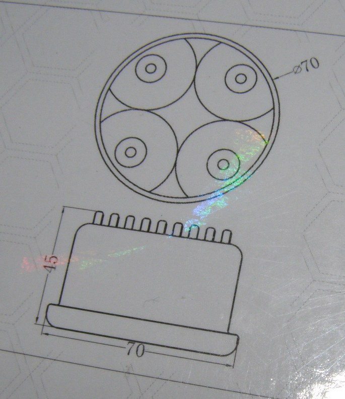

Приобрел сегодня ДХО подходящие по размеру. Через пару-тройку дней выложу фото девайсов.
Ты только номер туманок укажи чтоб остальным легче было искать , и место где преобрел , ну и цену конечно.
ДХО приобрел в Святославе на Ладушке за `2600. Больше там таких нет - каждой твари, как говорится, по паре.
Слегка погуглив сделал вывод, что теоретически подобные огни стоят раза в два дешевле.

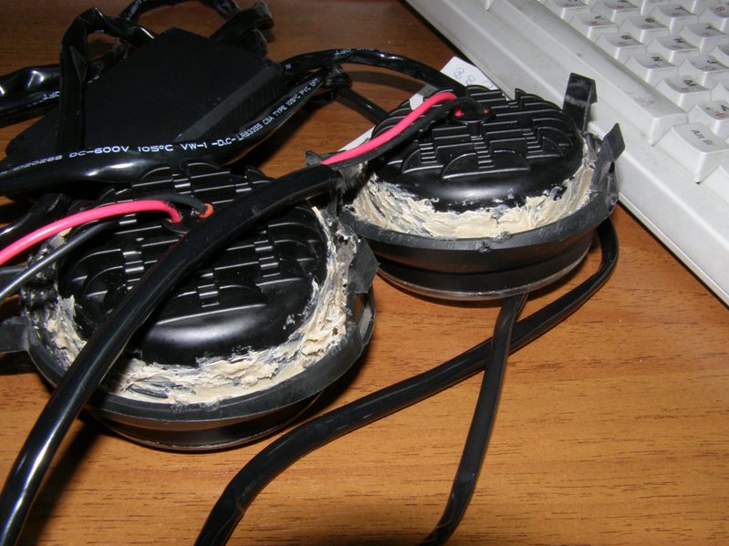

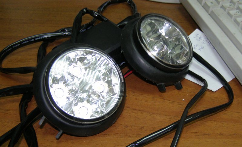

Вклеил огни в заглушки от ПТФ.

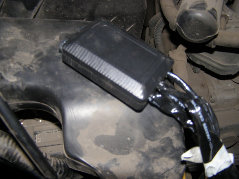

Да - потребляют огни вместе с блоком управления, что то около 0,55А. в Переводе на Ваты - около 7.
Включаются ДХО кнопкой ПТФ (которая (у меня) независима от габаритов).
При включении ближнего света ДХО выключаются.
