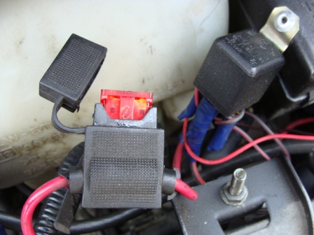

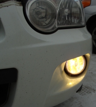

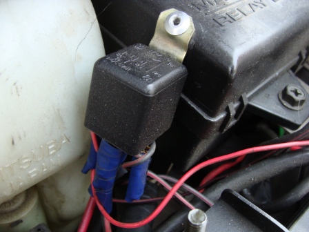

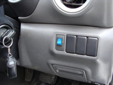

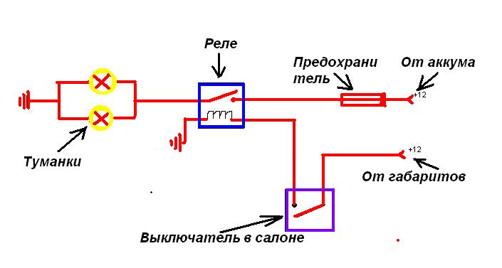

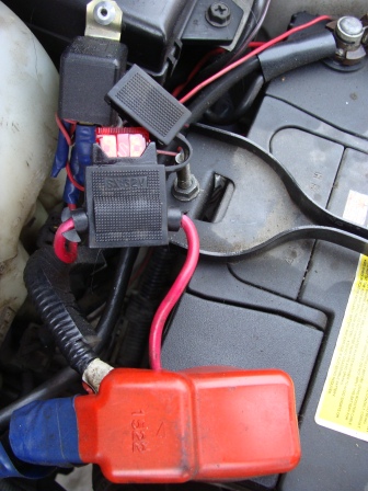

    У меня Импреза пришла с заглушками на месте туманок. Туманки ставил сам. Покупал аналог DLAA желтые. Проводку тоже сам тянул. Купил реле 4 контактное, обычное (по моему жигулевское), предохранитель с гнездом. От аккумулятора ? через релюшку ? предохранитель ? на питание к фарам. От релюшки через габариты ? к выключателю. Выключатель аккуратно установила моя любимая половинка в штатную заглушку возле рулевой колонки)).
    Я ставил вот такие
    Релюшка
    Предохранитель
    Запитано все от аккумулятора напрямую
    Выключатель в заглушке
    Схема подключения

    Может квадратные желтые туманки и светят так, а вот у меня что импрезе (лупатой), что на форике туманки вперед светят плохо. Они скорее светят вширь и если включить только их, то передвигаться придеться на ощупь, дальность освещения думаю не превышает 10-15 м.
    Отчет отличный и схема понятна. 5!

    vva70, а что бы демонтировать фонарь бампер снимать надо? И почему такую кнопочку выбрал?

    На счет родного фонаря не подскажу. Я ставил поверх не снимая бампера.
    Кнопочку не выбирал. Купил и купил не задумываясь. Главное что маленькая.
    Типа такие

    Виталя, я понимаю все приятно сделать самому, но чето ты сильно заморочился
    для установки туманок нужны сами туманки, кнопка и реле, остальное в машине есть.
    Димыч, у меня не было ни штатной проводки ни кнопки ваще ни фига. В бампере стояли черные заглушки. Проводку тянул сам (даже снимал бампер когда устанавливал Волговские клаксоны) и по "дороге" ни на какие провода не натыкался.

    сам подумай - производителю зачем заморачиваться, эту машину делать с туманками, эту - нет, проводка у всех есть, а лампочки ставить или нет это по желанию клиента ... просто внимания ты не обратил, они там акуратненько по ланжеронам идут а не балтаются у самого бампера

    +1! и под панелью готовая проводка болтается, и предохранители есть, и гнездо под реле... Эх, Виталя, Виталя! :)
    у меня кроме туманок там (под панелью) еще два "лишних" жгута со штекерами воткнуты в заглушки кнопок...
