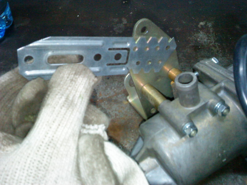

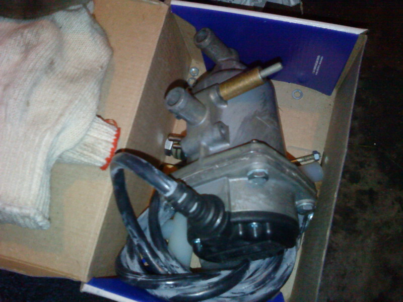

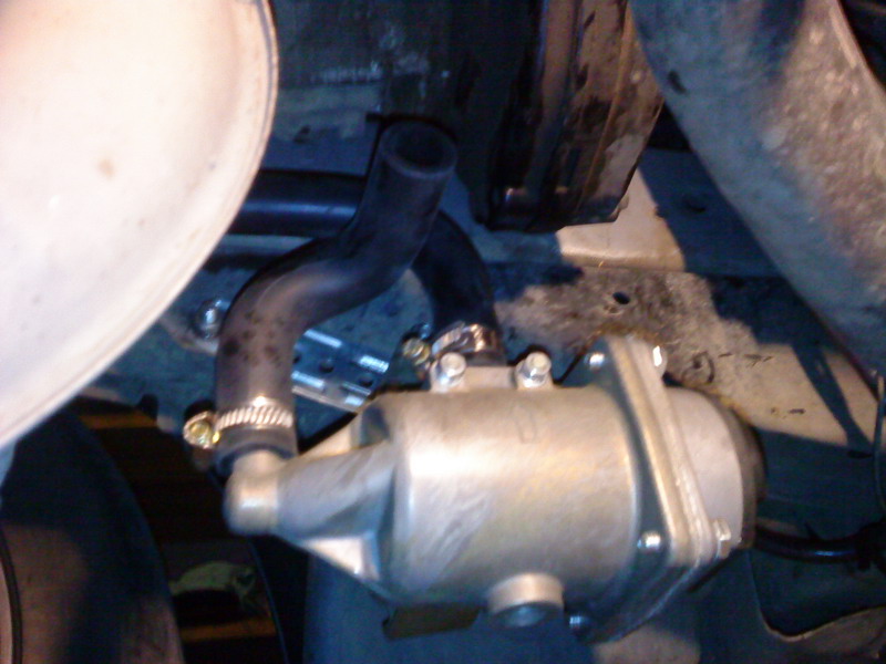

Было куплено: продогреватель СЕВЕРС 1М 1,5кВ., комплект для его установки ( в моем случае на 406й движок волги), тройник и шланги.http://www.24subaru.ru/files/1925322...57d49342a2.jpg
Из установочного комплекта понадобилось: кронштейн, хомуты, и один штуцер. Остальное лишнее!
Крепим котел на левый лонжерон. Сверлить ничего не надо. Необходимые отверстия уже есть.
http://www.24subaru.ru/files/6035342...57d6e8ed9c.jpg
http://www.24subaru.ru/files/5287172...57d98f3479.jpg

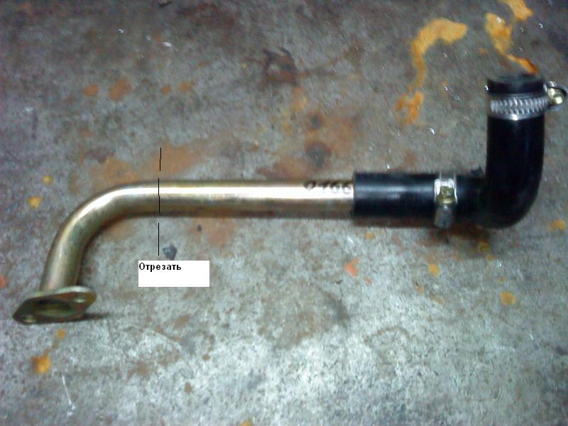

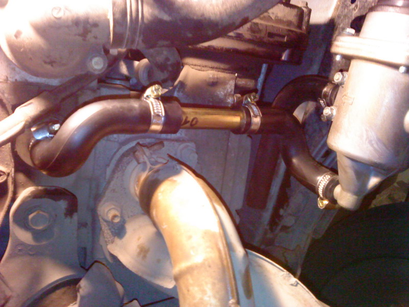

Для монтажа понадобятся патрубки. Шланг из установочного комплекта как то колхозно выглядит. Поэтому покупаем шланги печки от ТАЗа 2101-2107. 2 изогнутых, и трубку печки для соединения.
http://www.24subaru.ru/files/1885158...57de9a0774.jpg
http://www.24subaru.ru/files/3888335...57e02bea64.jpg
http://www.24subaru.ru/files/1391169...57e35ddb70.jpg
http://www.24subaru.ru/files/5557932...57e7e76aab.jpg

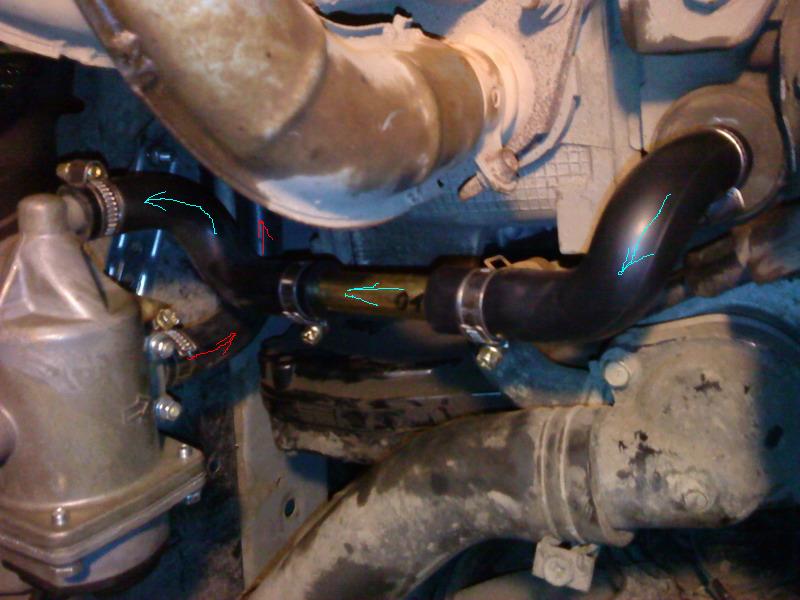

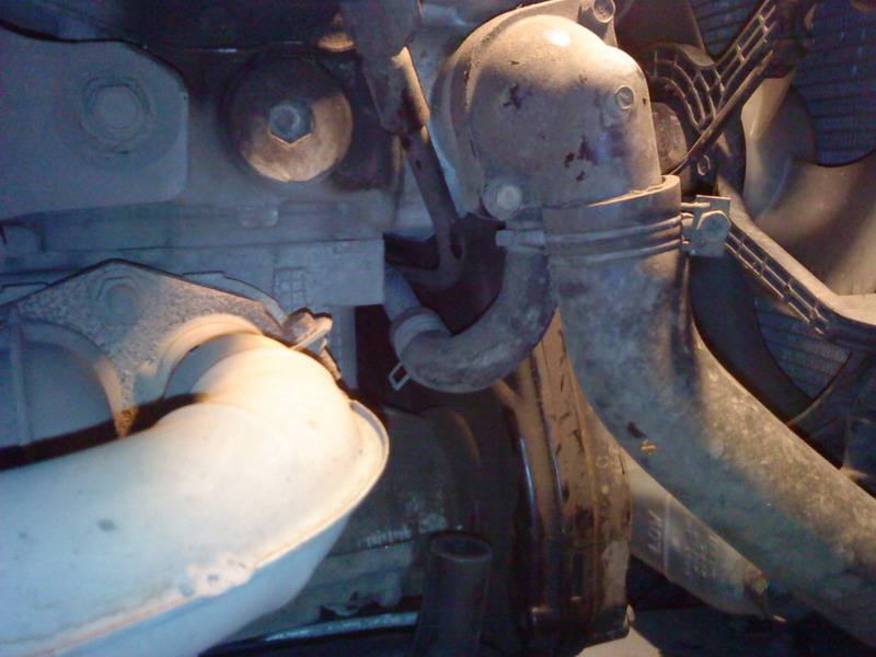

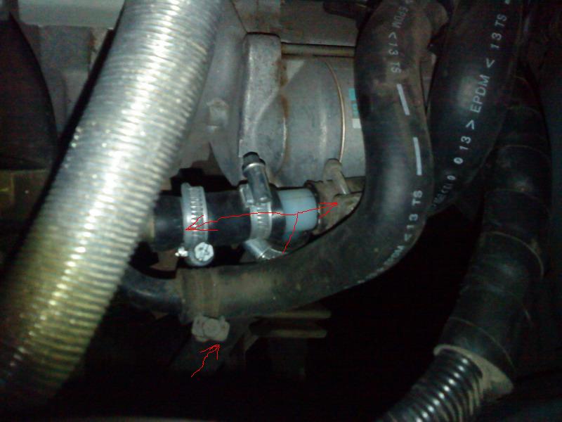

Второй шланг из котла врезаем в подачу на печку.
http://www.24subaru.ru/files/7081386...57ec9b4e4a.jpg
http://www.24subaru.ru/files/1578728...57edfc1ff0.jpg
Ну вот в принципе и всё!
