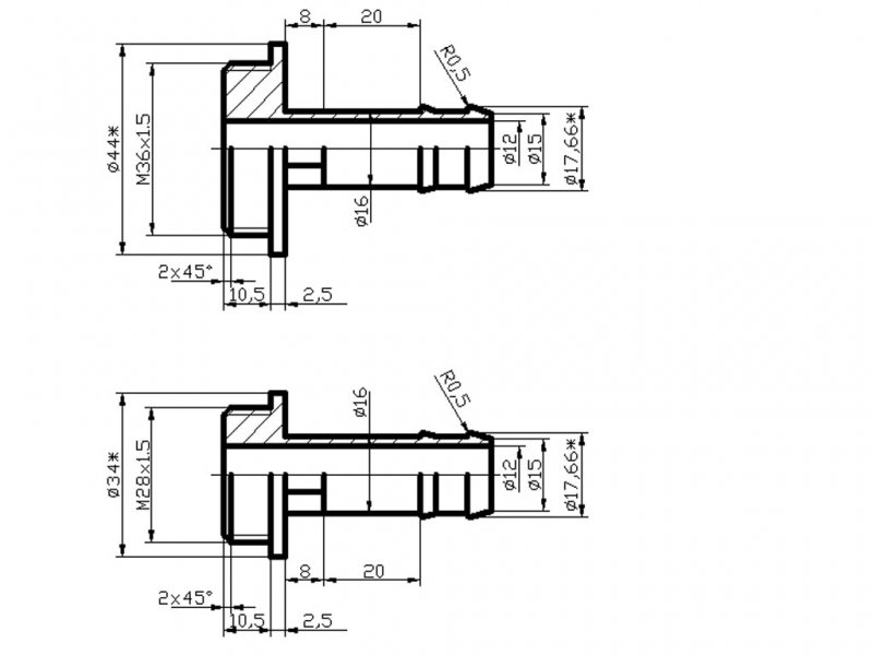

Подогреватель держится на пластине железной, ее не видно за шлангом. По позже сбоку сфотаю. От выхлопа шланги на приличном расстоянии, это так кажется, а вот об поддон задевает. Хочу в этом месте чем нибудь обмотать. :) Да забыл написать, что вторая пробка меньше. Резьба М28. Лерку такую не нашли, пришлось в родную пробку штуцер вкручивать. Вчера утром включал минут на пять, стрелка поднялась чуть выше первого деления. :)
Чертежик: http://www.24subaru.ru/files/1816145...3244e0fd45.jpg
