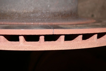

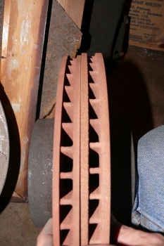

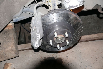

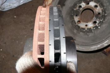

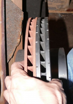

    Поменял вчера диски, т.к. один из них пал в битве с эволюшинами
    Ну естественно ремонт субары это тюнинг, огромное спасибо ФигарИгорю заказали итальянские Tarox G88 с насечками
    Рассказывать особо нечего, снял калесо, открутил супорт (2 болта изнутри), снял суппорт, снял тормозной диск, одел на шпильки новый тормозной диск, прикрутил суппорт, поставил калесо ... покурил и повторил все с другой стороны
    Удивила такая вот странность, у меня один диск (который и лопнул) оказался заметно тоньше другого, с чего такой разный износ непойму
