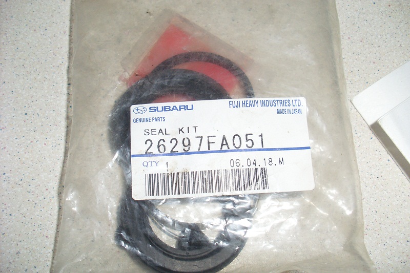

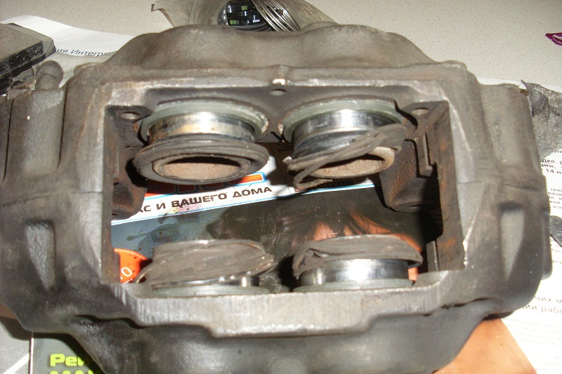

    Итак, для ребилда нам потребуется:
    1. ремкомплект
    2. снятые с машины суппорта
    3. прямые руки (фото отсутствует)

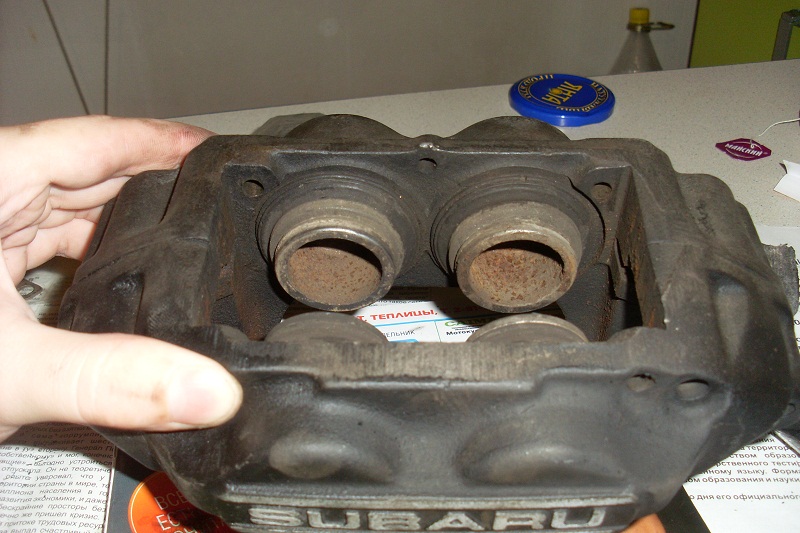

    Приступаем:
    1. арендуем у женыподругимамыбабушки на пару часов кухонный стол
    2. застилаем его газетами и порножурналами, дабы разлившаяся тормозуха не повредила покрытие

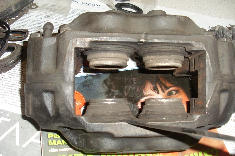

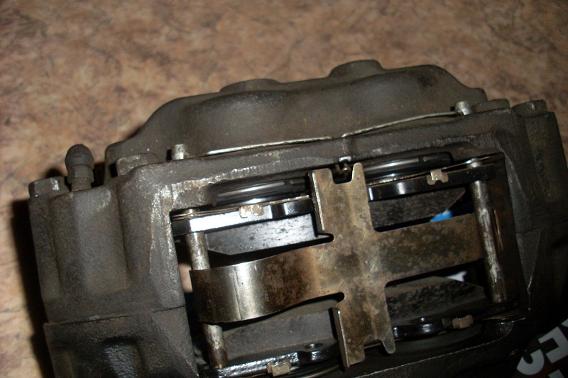

    3. ножиком или тоненькой плоской отверткой снимаем с суппортов пыльники поршней

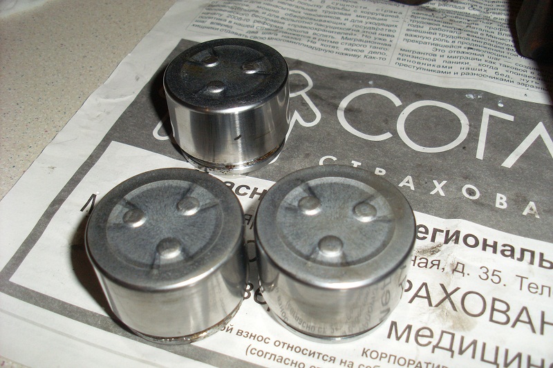

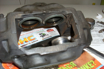

    4. сняв пыльники, вытаскиваем поршни (сидят очень крепко, потом даж рука с пол часа болела ).
    5.извлеченные поршни моем с мылом до блеска, чтоб по чистоте были как эти самые у кота!)))

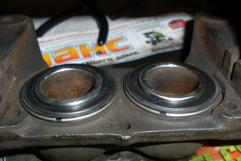

    6. Извлекаем сальник из стенки цилиндра

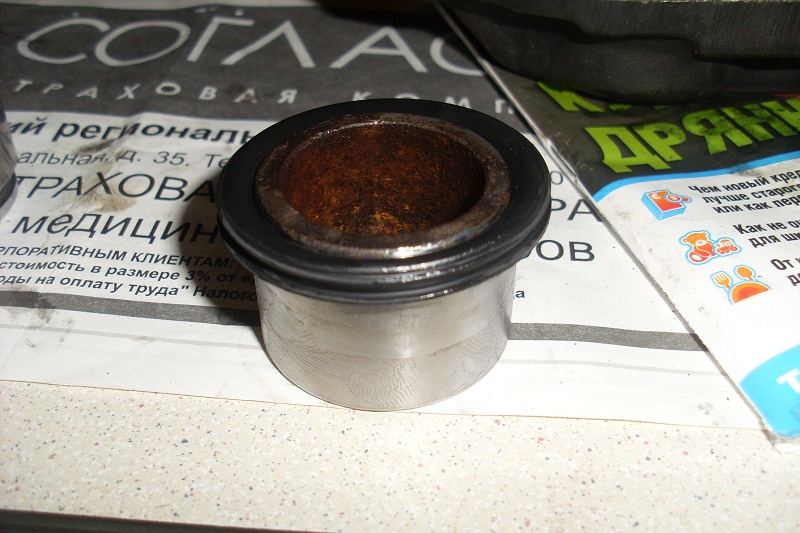

    7. Тщательно моем-вытираем все внутри цилиндра (помним про чистоту как у кота)))
    8. на чистый поршенёк надеваем новый пыльник, сам поршенек смазываем смазкой из комплекта
    9. Вставляем новый сальник в цилинд, смазываем его тоненьким слоем смазки
    10. вставляем без перекосов поршни, утапливаем их до конца, одеваем пыльник на бортик суппорта и фиксируем его кольцом
    11. Все готово

    как дополнение. не помню, где читал, но есть рекомендации пройтись аккуратно наждачкой (нулевкой) по заржавевшим частям поршней, дабы убрать коррозию; смазку из комплекта применять только для пыльников, на поршень и на зеркало капнуть тормозной жидкости.
  3. #3
    Re: Ребилд 4-х поршневых суппортов.
    если на зеркале ржавчина, то уже наверное лучше заменить поршень.... а пыльник там где мазать?
  4. #4
    не, не зеркало, а верхнюю часть поршня. ту, которая открыта для неблагоприятных явления атмосферы. остальные части поршня - закрыты и в тормозухе, не ржавеют.
    про замену поршня. кстати, да на 4pod поршень можно прикупить отдельно, для него есть код зап.части (в отличие, например, от поршня 2pod).
    а пыльник помазать чтоб он надевался попроще. но опять же, это касается, в первую очередь, 2pod. там посложнее их натягивать будет, чем в 4pod. так что, возможно все ранее сказанное относится именно к 2pod. и опять же (вспомнил), в ремкоплекте на 2pod идет два пакетика смазки (вроде даже разного цвета). возможно для разных целей...
    Ремкомплект где брал?
    маяковского 18, магазин чет типа субару-хонда запчасти.
