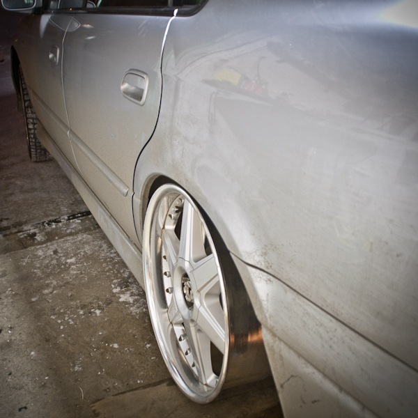

    Путем расчетов хода стойки и пружин добился на задней оси нужного занижения. Тем временем приехали диски из Покимонии и я не удержался их примерить. Диски Racing Hart Type CR R17*8J/ ET34. Встали как я хотел. Шире было бы уже много. К лету нужно будет раскатать арки. Зад будет выглядеть как-то так.
    В поднятом положени диск торчит на 1-1,5 см.
    Дальше нужно будет немного полирнуть полки т.к. местами есть небольшие царапины. Центра в хорошем состоянии. Возможно просто покрою лаком. Хотя есть мысли вообще перекрасить в другой цвет.Как буду ездить х.з. Но мне нравится. Сначала диски хотел продать, а теперь передумал.
    P.S. хочу создать тему в ветке я и моя машина но не знаю, как туда перенести все мои темы. :)

    Люто получилось!!!) Диски секас,на черной лисе моей бы не плохо смотрелись бы)))) Но мне все же хочется что то типа адван РС или РГ2...)

    В нижнем положении зад уходит в -2,5 градуса и он не регулируется. Заезжал в Форвард на развал. В живую смотрятся реально заваленые. На перед будут развальные опоры с ШС. Сейчас главное найти у каго их взять скопировать.
    В моем случае раскатка поможет. Колесо уже ниже не будет т.к. сейчас машина лежит на укороченных отбойниках. Резина будет уператься всего лишь в кромку на арке. Я конечно на это очень надеюсь. Торчит колесо потому, что поднята машина. А вот если бы ширина была 9J или 9,5J то тут уже только накладки.
