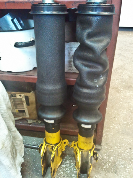

Прикупил для экспериментов подушки Monro от грузовика Скания. Уже много машин на Драйв2.ру ездят на таких и радуются.

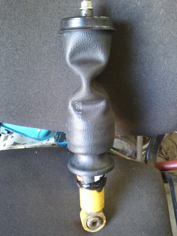

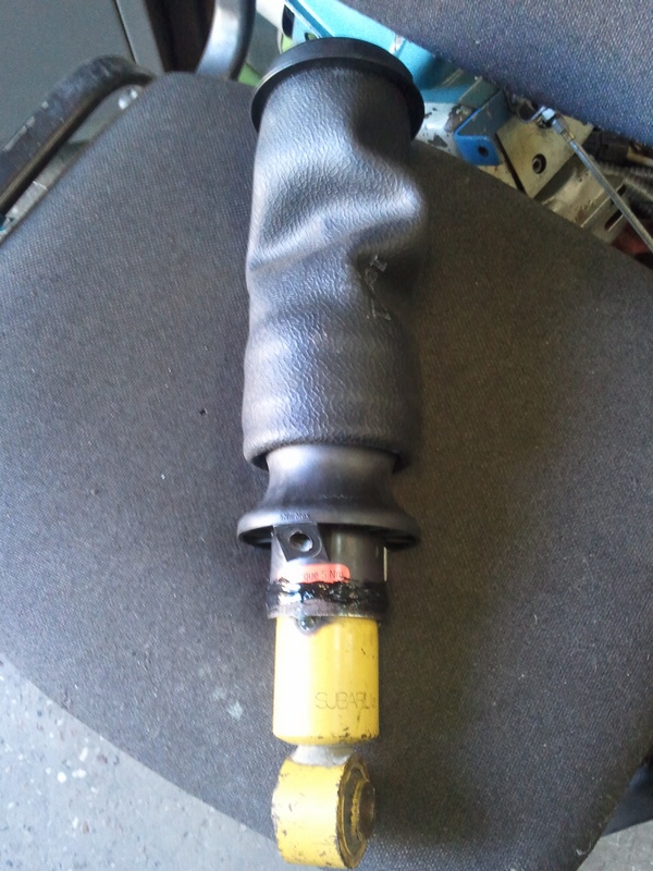

Далее нахлабучил их на задние стойки Бильштайн. Вот, что вышло:
Пришлось отрезать упор пружины. изготовить новые и приварить на стойку. Потом загерметизировал и готово.

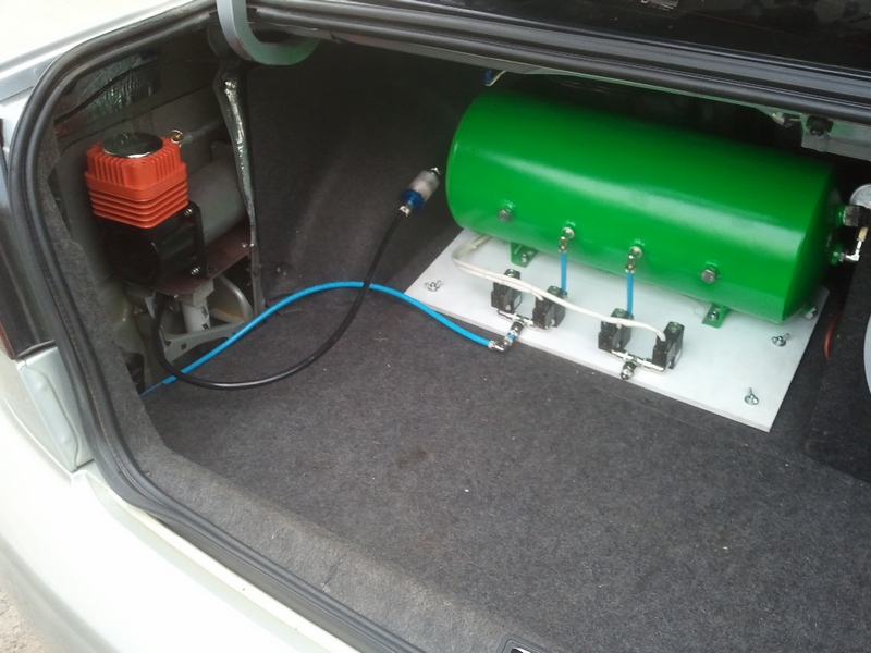

Для управления с кнопки всем этим делом потребовались пневмо клапана, рессивер, компрессор, клагоотделитель и куча разных фитингов для соединения пневмотрубок.

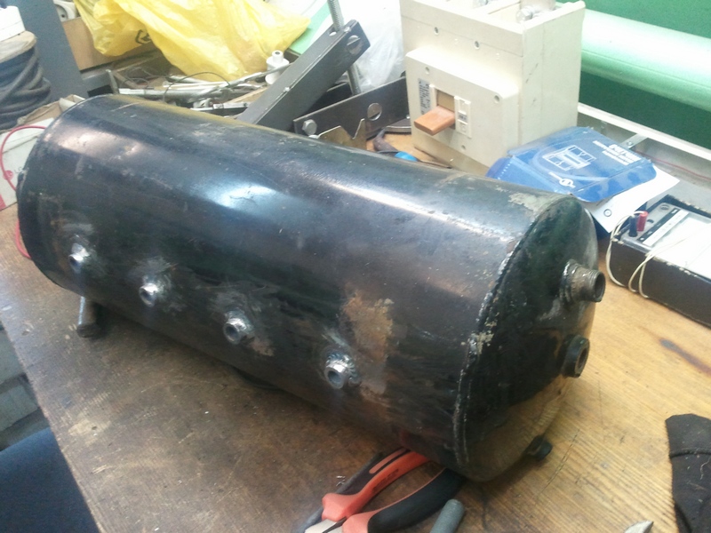

Рессивер скрутил с ЗиЛка который валялся на заднем дворе нашей конторы. Сделал в нем дополнительные выходы и покрасил.

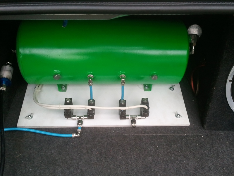

Клапана заказал по интернету. Компрессор у меня был. Разместил его в крыле, где стоял домкрат. Получилось вот так:

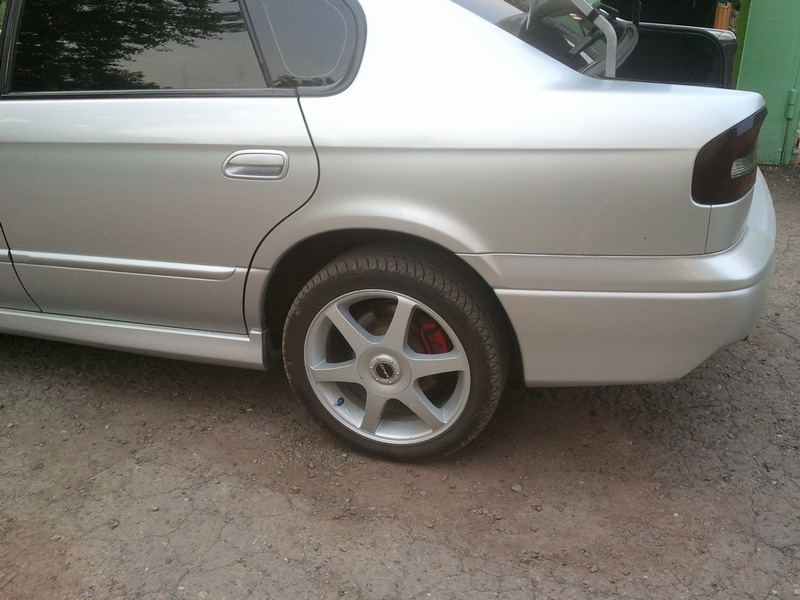

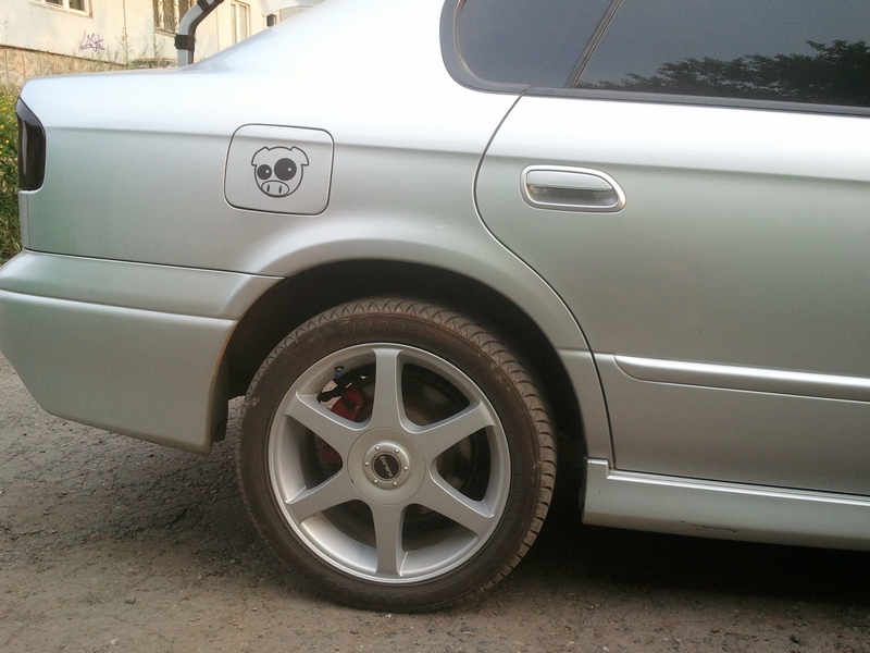

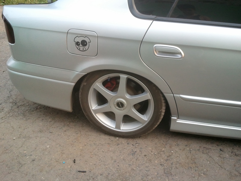

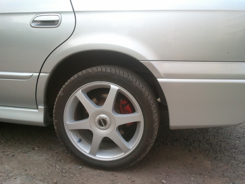

накачена 1 атм.:
при 7,5-8атм прям Форик:

Рессивер места занимает в багажнике просто пипец.Тем кто будет заморачиваться и место сохранить захочет. Я бы попробывал сделать его из газового баллона для ГБО. Который в нишу для запаски устанавливается. Но вот пожертвовать запаской опять же....

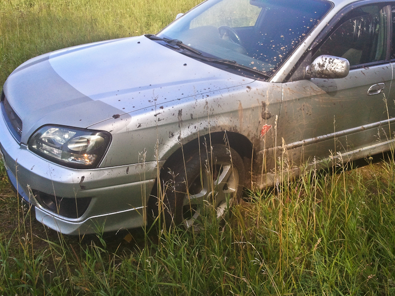

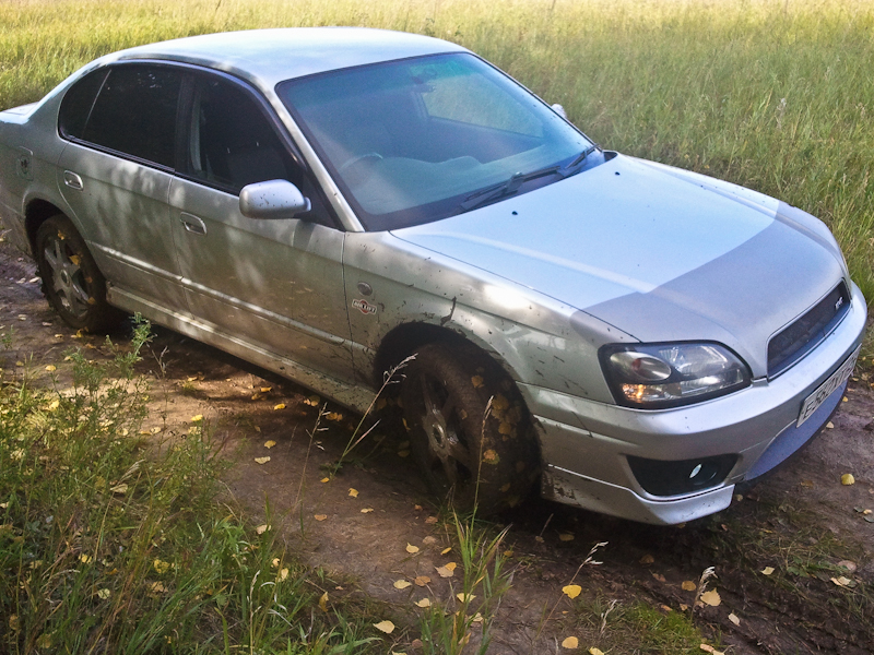

Все работает отлично. Осталось Поставить датчик давления на компрессор. Вчера прошли первые полевые испытания.
Подвеска показала себя на пять с плюсом :) Не обошлось конечно без потерь - оторвал обвес. Но если лезешь в грязь, то без этого никак. :) Сделал немного фоток на телефон.
