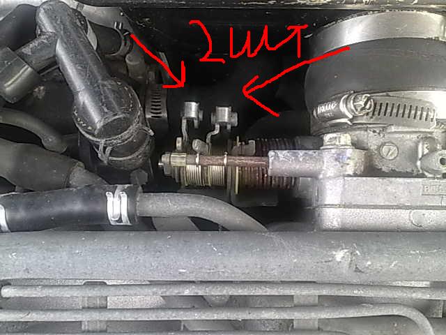

    Да еще это нормально когда ты нажимаешь на газ. А педаль акселиратора открывает одну заслонку??? Может в этом проблема? Типо работает только одна голова и на себе вытягивает весь двигатель?

    у меня две заслонки как не странно. Тут заметил что когда жму газ открывается только одна. Попробывал под капотом. Сначало одна, потом другая. А когда обе двигатель живее набирает обороты, вот и думаю может они должны быть соединены. А прошлый хозяин зачемто (возможно и незнал) разъединил...

    Вот две заслонки. Может конечно не правильно назвал. Работает на фото левая, а правая вообще нечего не делает. Куда тросик от нее идет непонятно :) Пробывал по отдельнасти нажимать одни, вторую. Естественно если две жать обороты быстрей набираются

    заслонка там одна :) просто 2 крепления тросика, один на педаль второй может с круиз контроля например быть - чаще свободен

    значит глюк. Просто показалось)))
