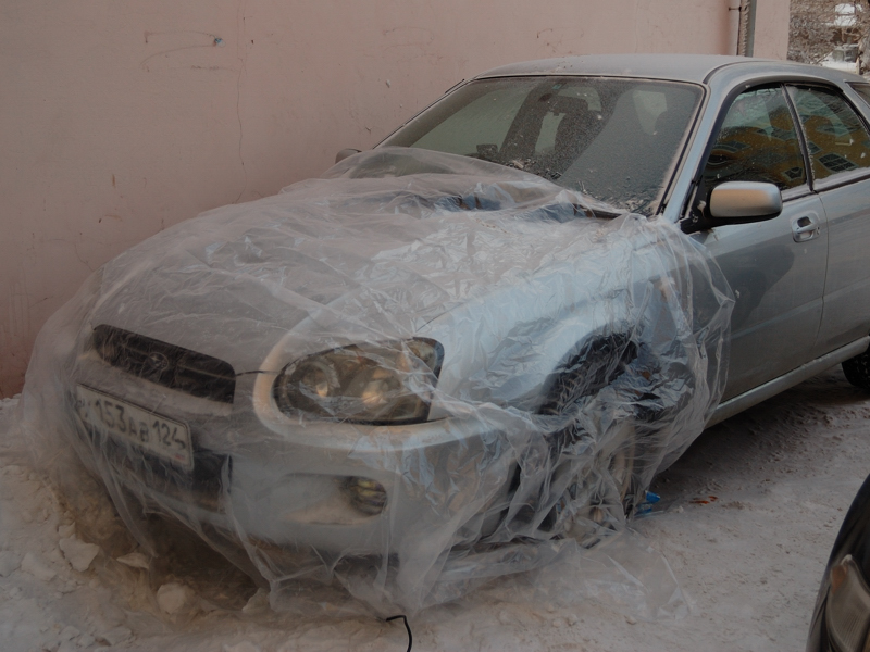

Под машину засунул тепловентилятор 2 киловатта ( другого не чего не было) накрыл куском полиэтилена 3*5 метров.
http://www.24subaru.ru/files/2121676...84b5f5a569.jpg
Через 1 час 15 минут (в это время играли с ребенком в хоккей неподалеку), температура под капотом с -28 поднялась до -6. Машина завелась с пол тычка, не было даже характерного подвывания замершего ГУРа (появляется ближе -20).
