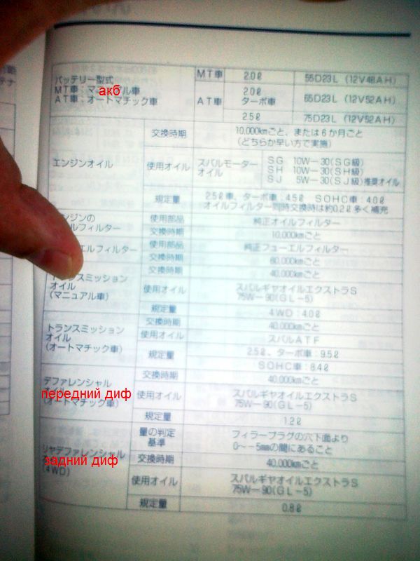

    Re: Масло в мотор
    Цитата Сообщение от RobotRUSS
    на форе сф5 у меня в мануале 0в40 стоит как один из вариантов. когда машину покупал это масло и было залито (мобил).
    Я честно говоря наталкивался только на это :
  7. #1147
    Re: Масло в мотор
    RobotRUSS
    Дайте мануал свой глянуть.
  8. #1148
    Re: Масло в мотор
    Цитата Сообщение от DivDivex
    RobotRUSS
    да, действительно, я ОШИБСЯ. в мануале нигде нет нулёвки. даже странно почему у меня в голове так отложилось. верно говорят - не говори, пока не убедишься. мои извинения
