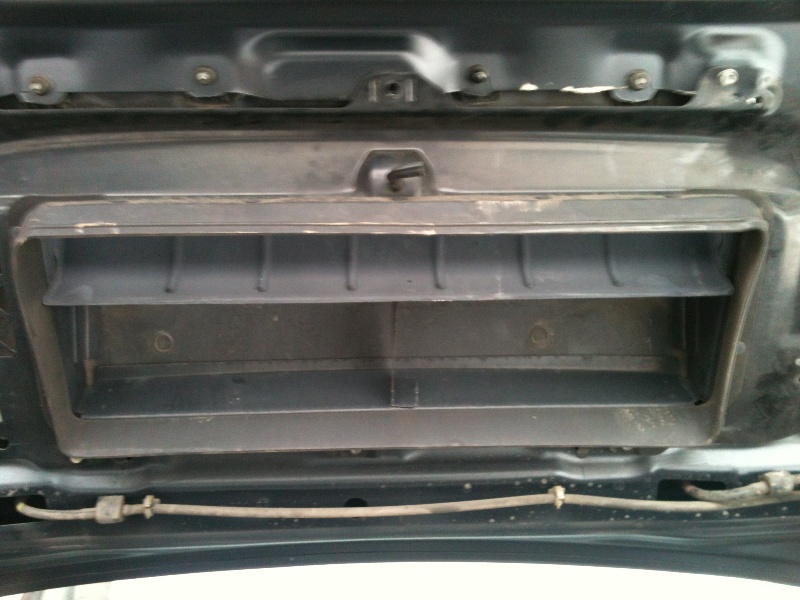

Проехал на масле уже более 3000тысяч км,съело может грамм 50-100 максимум... Наконец то дошли руки загнать субу к жестянщикам и опустить педаль газа чуть ниже,а то из за того что высоко была нога уставала по трассе да и не очень удобно с полу согнутой ногой ехать!!! Пока делали педаль снял направляйку с ноздри и решил сделать кастом направляйку под стишный куллер,алюминевая она,гнется,режется легко,отогнул ее побольше что бы был продув всего куллера,подогнул,где че отстало посадил на клепки,получилось конечно не супер красиво но думаю что работает как надо,обдув идет не только меньше половины куллера а на всю площадь)))

Начал с замены направляющей на правильную,от ЖДМ лисы 06года,которая была случайно перехвачена у продавца мотора и ходовой для моей машины) Кстати,направляшка с форсункой для орошения куллера,думаю на лето буду корячить систему водо-метанольной смеси! Раздувается мотор теперь гораздо лучше чем с моей старой направляшкой...

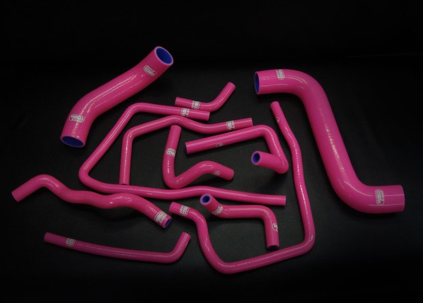

По силикону набери в гугле "Samco Sport Subaru картинки" тебе штук 300 картинок выдаст,там есть картинки где видно какой куда ставить шланг... А так когда я себе поставлю фото сделаю обязательно!

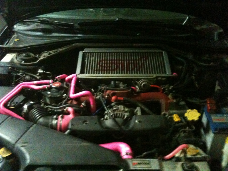

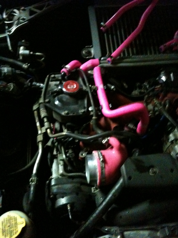

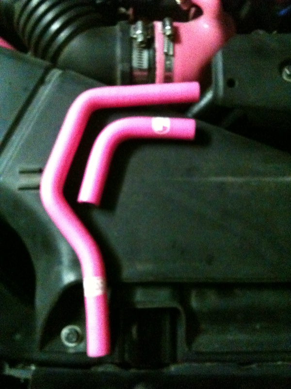

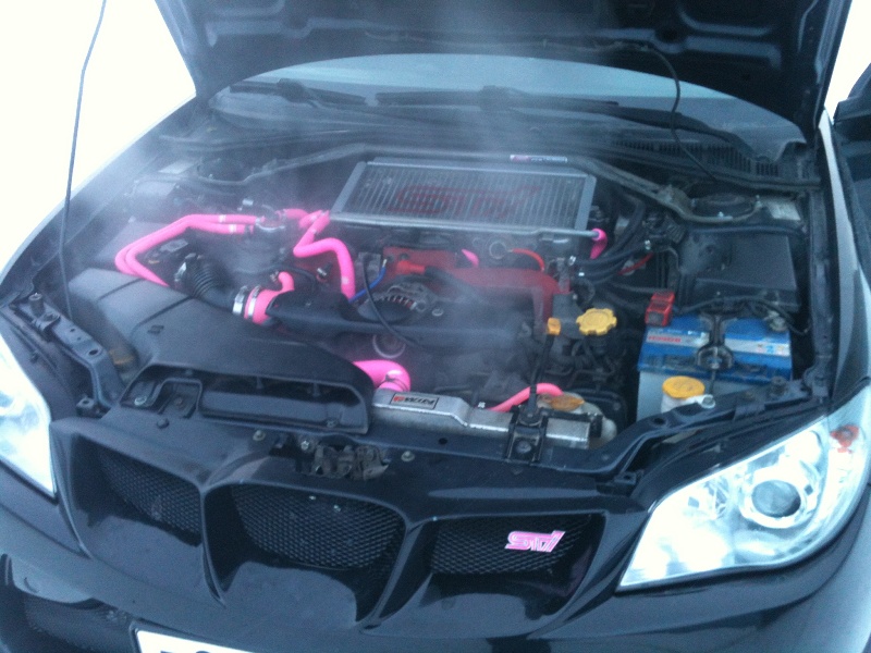

Итак выкладываю отчет по установке силиконовых патрубков системы ОЖ-Вакуума. Пришлось покапаться пол дня разобрав немного навесного с мотора... Особых проблем не возникало,силиком легко гнется,немного больше по толщине чем стандартные шланги но везде пролазил и налазил без проблем)
Установка шлангов на бачок ОЖ
http://www.24subaru.ru/files/2794506...cdbbee4d30.JPG
Финальная стадия установки,за исключением нижнего,его пришлось менять в сервисе на подъемнике...
http://www.24subaru.ru/files/2051246...cdbcd58d3e.JPG
Осталось 2 непонятных патрубка,кажется на расширительный бачок и под крышку радиатора...Так и не нашел куда их пристроить)
http://www.24subaru.ru/files/9253517...cdbdf60919.JPG
Вот что получилось в итоге,спец эффекты в виде пара получились из за ОЖ попавшего на коллектор...)
http://www.24subaru.ru/files/8368619...cdbf7177d6.JPG

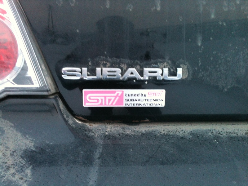

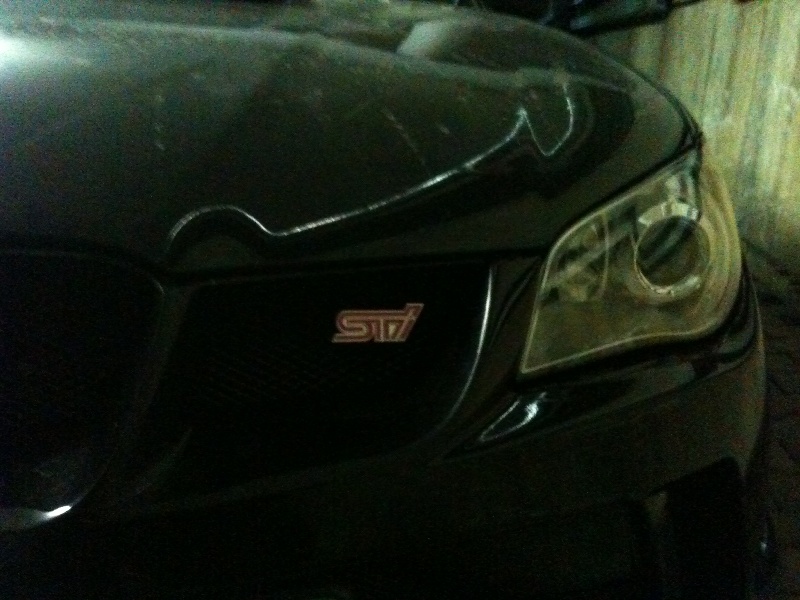

Ну и всякая приятная мелочь в виде шилдиков СТИ)))
http://www.24subaru.ru/files/1957868...cdbea9c744.JPG
http://www.24subaru.ru/files/3640661...cdc0372dbb.JPG
А ну еще заменил пару топливных шлангов!
