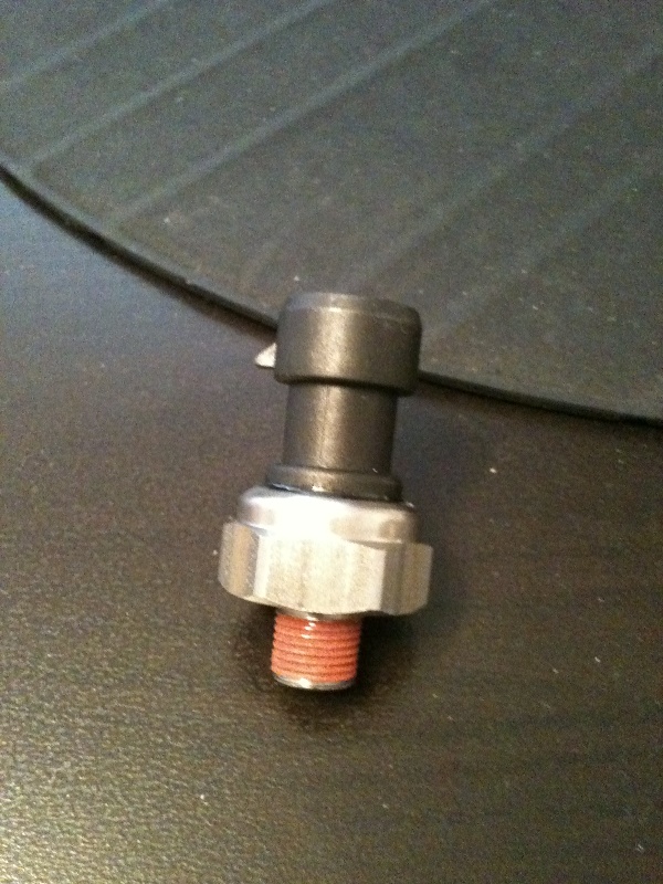

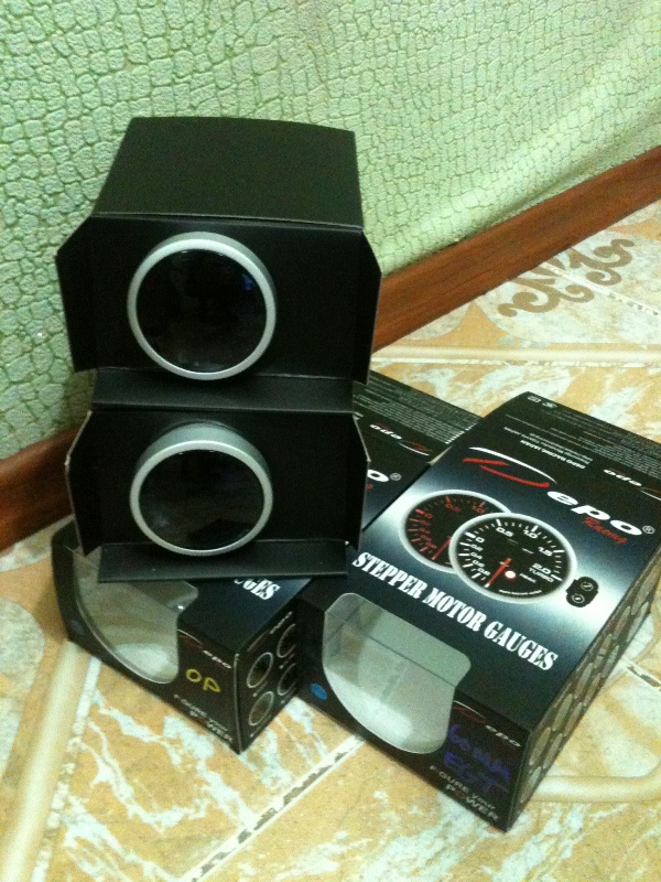

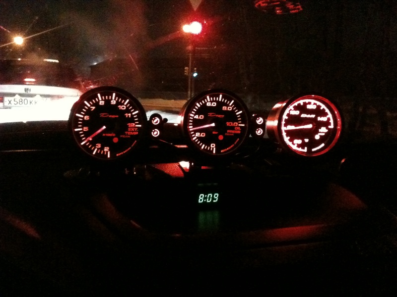

Сами датчики Депо из их топовой линейки,много кто их хвалит,сам еще пока не поставил,за праздники думаю управлюсь!!! Взял давку масла и ЕГТ.
http://www.24subaru.ru/files/1179644...5493697ee3.JPG

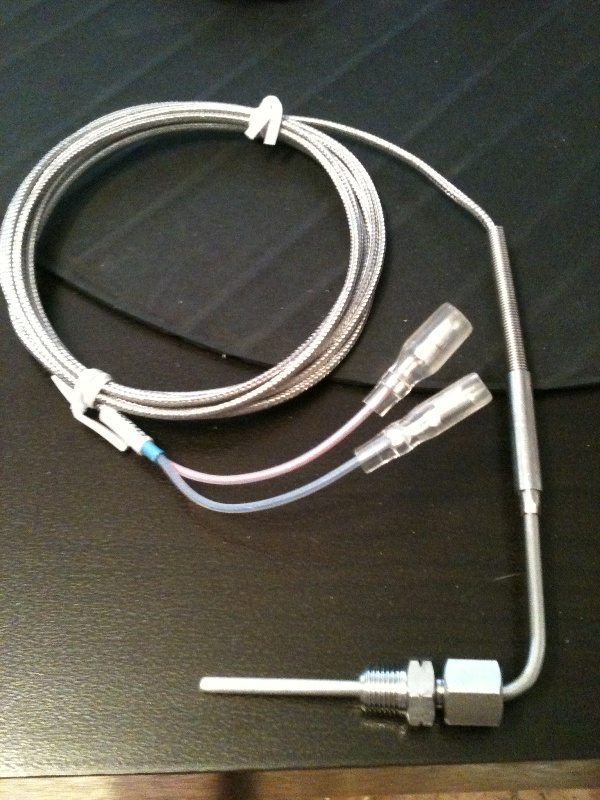

Сенсоры этих будильников выглядят так: Давка масла и ЕГТ
http://www.24subaru.ru/files/1403454...548fa9251a.JPG
http://www.24subaru.ru/files/1225089...5491e5feeb.JPG

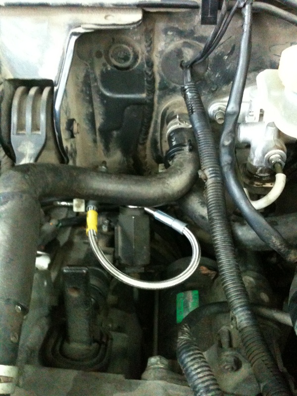

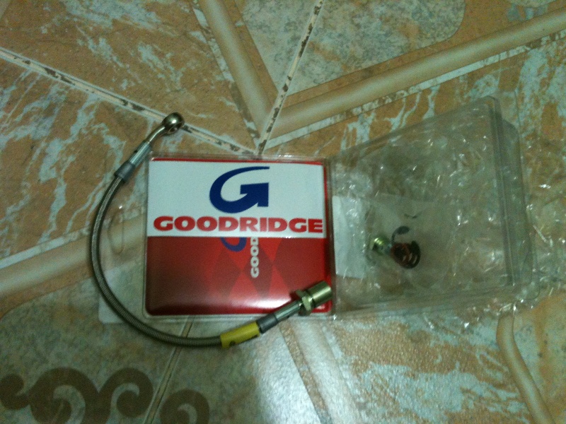

Так же приехал армированный шланг сцепления Goodridge,эфект от него как от тормозных шлангов армированных. То есть,будет четче работать педаль сцепления и должны пропасть непонятные изменения в поведении педали,повышение жесткости выжима или наоборот...
http://www.24subaru.ru/files/1187405...54946ce589.JPG

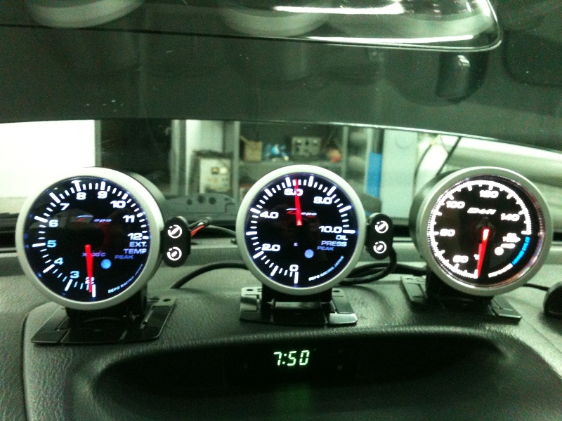

Сегодня весь день ковырял машину,заменил шланг сцепления на армированный Goodridge,поставил датчики Депо(егт и давку)аменил старые вакумные шланги на силиконовые и патрубок на куллер.
Начал с замены шланга сцепления,пока машина остывала... Снял всю магистраль от главного выжимного цилиндра и до баш болта на рабочем,поменял шланг и поставил на место,вот так все получилось:
http://www.24subaru.ru/files/2944489...82bc2d9fee.JPG

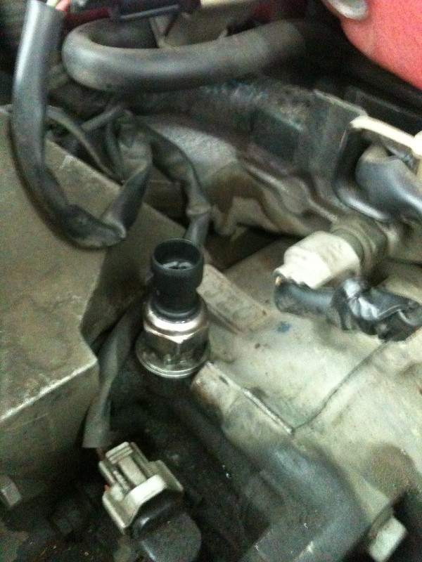

Дальше полез снимать генератор что бы добраться до старого сенсора давки масла. Выкрутил его и вкрутил новый сенсор от Депо,вкрутился без проблем до конца,что не скажешь про тайвань))) Сенсор не больших размеров,поэтому легко уместился под генератором что позволило собрать все на место без каких либо натягиваний ремня на генератор как получилось с китайским сенсором!!!
http://www.24subaru.ru/files/1438867...82bd07adea.JPG
Сенсор ЕГТ поставил в даунпайп,понимаю что лучше бы ему было в Аппайпе,но за неимением возможности да и желания снимать аппайп,сверлить его и наваривать гайку для сенсора ЕГТ поставил его уже в готовое место)
Подключил все будильники и поставил их на панельку с часами,запитал их грядкой от старого дефи,все просто и не надо особых познаний в электрике) Подсветка выбирается прям на сенсорных кнопках датчиков клавишой set,так что не надо мучиться с проводами подсоединяя их на разную подсветку,тут как захотел такая и будет,белая или янтарная. У будильников быстрый и четкий ход,показывают все красиво,тонированный Led дисплей красиво смотриться!
http://www.24subaru.ru/files/1097435...82bf43ae58.JPG
http://www.24subaru.ru/files/2143107...82c01d2a6e.JPG

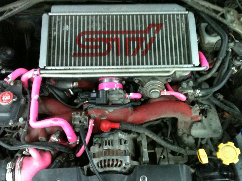

Ну и попутно собирая машину поставил силиконовые вакумные шланги и патрубок на куллер.
http://www.24subaru.ru/files/1234850...82bdf60671.JPG

Будильники а-ля Дефи ? Депо - это китайчатина ?
Re: Андрей [Venom] Subaru Impreza WRX, Всем привет!
Depo аля тайваньщина,качество хорошее,да и по отзывам много кто их хвалит. Вот взял попробывать,надеюсь не прогадал... На вид даже качество на уровне,фишечки,проводочки,Ñ �енсоры,все хорошего уровня! По работе пока еще ничего сказать не могу,только сегодня поставил,показывают быстро и плавно,без дерготни и мандража стрелок. Эта линейка у депо самая топовая,ну и не дорогая)

Жека подкопи на депо лучше,ну их нафиг этот кетай,депо качество хорошее да и стоят не дорого. Я бы лучше сразу так сделал,просто на тот момент про депо не знал,да и про контору на толстого забыл) Там у них полно ништяков и не так дорого как в других точках по городу. Как вариант депо заказать с официального сайта,там вроде даже как дешевле может получится! У депо из этой ленейки дорогие только ЕГТ 3850р и Давка масла 3650,остальные все до 3000р стоят!
А если надо я тебе эти будильники с частью проводки так тебе отдам,у ЕГТ есть сенсор а у давки я его раскурочил когда выкручивал,он рублей 400 стоит если что)

Грядет замена прокладок выпускной системы и переделка датчика егт с переустановкой в аппайп или коллектор! Недавно прокатился,прогрел ЕГТ в даунпайпе до 600гр и похоже что прогорела прокладка толи аппайпа толи штанов,сечет выхлоп.
Буду на недели снимать коллектор с аппайпом и менять прокладки,заодно думаю перенести сенсор егт в аппайп или коллектор,вопрос такой,аппайп не сильно охота откручивать что бы в него вваривать гайку,а думаю сделать гайку в коллекторе недалеко от 1ой лямбды,нормально ли так будет? Или все же лучше скинуть аппайп и в нем сделать гайку? Заодно еще хочу на второй раз коллектор термолентой обмотать...
Предложили лямбду первую перекинуть в даунпайп а ЕГТ сенсор воткнуть за место лямбды... Вроде как на твинскрорах так,и Лямбда будет подольше жить,не хочется мне че то аппайп лезть снимать( Хотя надо снять и там на турбине прокладку для профилактики заменить) Завтра займусь этим делом...
В принципе, можно перекинуть лямбду в даунпайп. У меня она туда переехала, стояла на выходе 2-4 цилиндров. Но иногда на ХХ дрожать двиг начинает. Надо пробовать, в любом случае криминала большого не будет.
EGT в аппайп или коллектор всеми руками за :)
