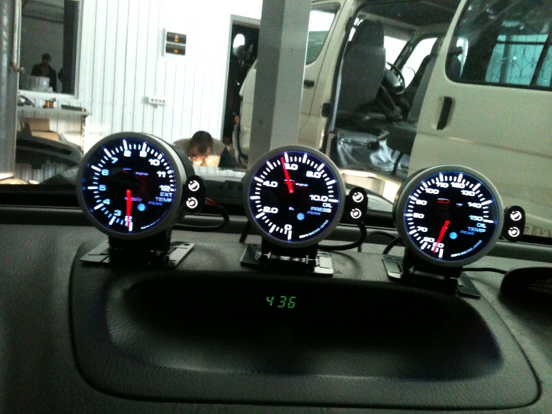

Давно ничего не делал со своей субой,от чего начали дико чесаться руки что нибудь сделать с машиной )) А то вроде ездит,а чего нить прикрутить все равно хочется! Поучаствовал тут не давно в ралли спринте ледовом,покатался от души)
http://www.24subaru.ru/files/1316558...3482a3a4fe.JPG

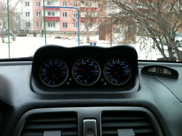

Ну и наконец то прикрутил новый датчик температуры масла депо,на фото сенсор вкручен не до конца,но на деле вкрутил его практически до упора!
http://www.24subaru.ru/files/6521567...34836520f8.JPG
Ну и не большая грядка собранна,жду подиум для наведения красоты на панеле!

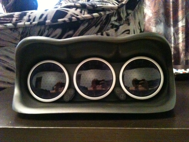

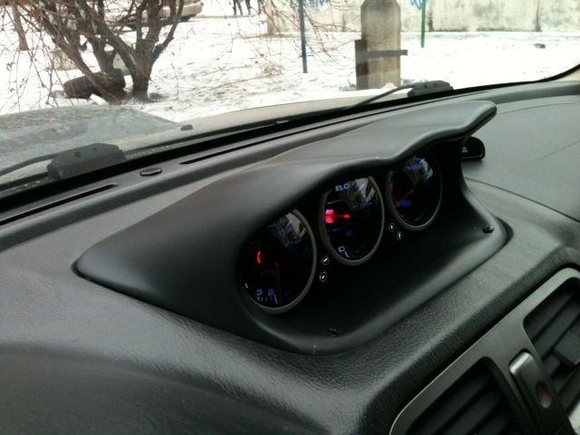

Ну вот и подошел очередной ништяк на субача) Пришел подиум под будильники 60мм на панель... Сделан из стекловолокна,оказался без ножек как у дефовских подиумов что бы просто втыкать его за место часов без всякого колхоза,но куда уж без него! Для депошных кнопок места не так много,так что один будильник остался без кнопочек... Оставил кнопки сзади будильника на скотче двухстороннем! Если вдруг чего можно его просто вытащить и настроить что надо!
http://www.24subaru.ru/files/6870175...7f9de858a0.JPG
http://www.24subaru.ru/files/4571087...7f9ce801f3.JPG
Красную подсветку очень плохо видно днем,наверное из за тонированного стекла,так что приходится ездить на белой :)

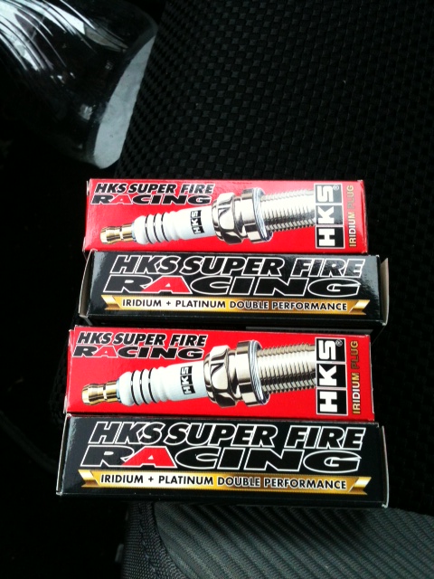

Ну и закупился на теплые деньки хорошими свечками HKS от NGK.
http://www.24subaru.ru/files/5900736...7fa01757ef.JPG

Сегодня наконец то поменял свечи,подумал что им настало время жарить,так как уже большого минуса не будет а дорога уже потихоньку подсыхает и можно местами наваливать по сухому! А то денсо 7 совсем не справляются с надувом...
Свечки поставил HKS Super Fire Racing от NGK,и 1080р за штучку)
Тачка поперла заметно стабильней,крутиться до 7тысяч и 1.35барра без проблем и всяких рывков,как было на денсо 7 при 5000т.об начинал гореть чек и появлялась дерготня! А сейчас же все супер,скорей бы уже все расстаяло,вотну стишные стойки с пружинками Tein High Tech и можно будет вваливать для души! Погода конечно у нас в деревне не ахти,тут в Лесосибирске(это 300км от Красноярска) Еще куча снега,особенно во дворах,метр над асфальтом который сейчас тает и привращается в кашу,везде на пузе ползаю и бампером как скребком чищу дорогу))))
