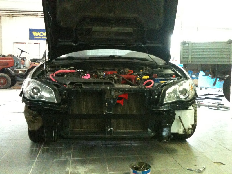

Вчера и сегодня ставил кузовщину,завтра утром увожу машину в красноярск к электрику,надеюсь все сделают) Ну и заодно вырезал старый уселитель бампера и приварили трубку в раз 5 легче чем стандартный уселитель,заодно и вес скинули маленько,правда капот тяжеловат новый,старый был алюминевый раза в 2 легче... А ну еще поставил новый сигнал)
http://www.24subaru.ru/files/1965301...74c2e4fe06.JPG

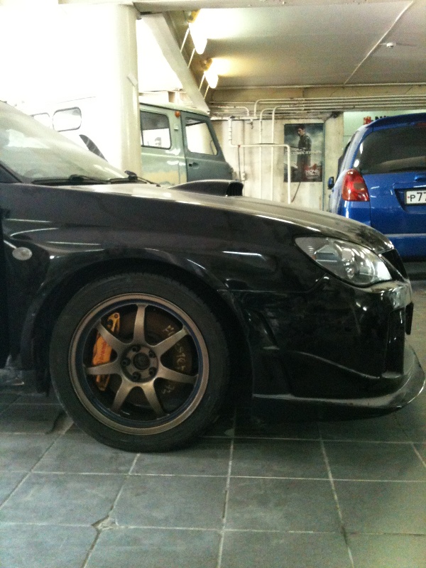

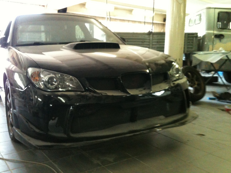

Ну и новый бампер,реплика зероспорт встал на место и не плохо смотриться,правда машина грязновата...:)
http://www.24subaru.ru/files/1306066...74c4277c8e.JPG
http://www.24subaru.ru/files/4776543...74c55a020f.JPG

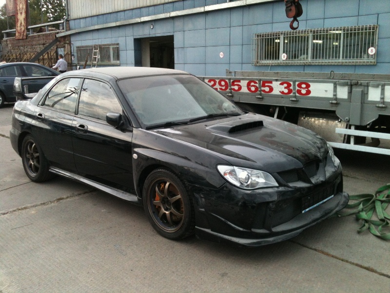

Перед погрузкой на эвакуатор:
http://www.24subaru.ru/files/1697394...74c69c22ad.JPG
