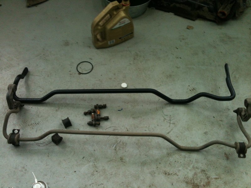

И вот настала пора теплых деньков для отжигов,и дело пошло дальше! Был установлен задний стабилизатор куско 22мм,регулируемый,выставил на среднее положение,вроде машина стала поприятней заруливать в поворот,жопа теперь быстрей заходит! Стаб покрасил грунтовой так как он был чутка побит и родная краска слезла...
http://www.24subaru.ru/files/2140889...796414e213.JPG
Линки как и передние на ШС!

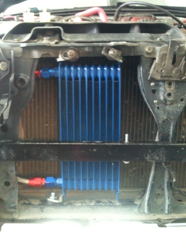

Ну и самое главное действие,поставил маслокуллер траст на 10 рядов и проставка ХКС с термостатом! Спасибо Владимиру(Гималаю) за проставочку под масло!) Шланги правда в комплекте с масло куллером были сильно длинноваты,пришлось практически в половину обрезать что бы не было лишник изгибов!

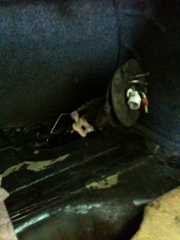

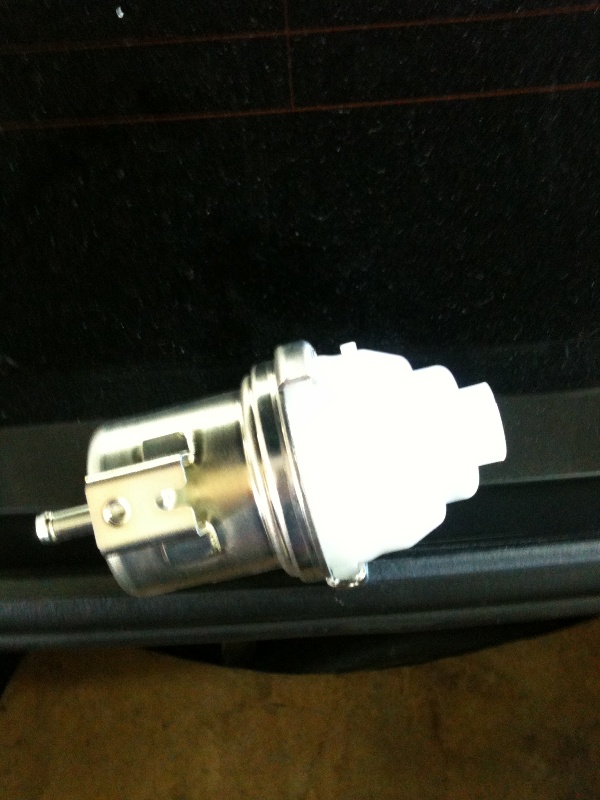

В общем случилась тут не давно одна история с машиной...) Езжу я значит,горя не знаю! Отъезжаю от работы,даю слегка газу что бы прохватить по прямой на хорошем асфальте,включаю вторую,начинаю разгоняться,Буст 0.7-0.8 и тут бах обрыв,педаль газа пропала,чуствую машину начало трясти,с выхлопа бухает машина не едет,останавливаюсь! Открываю капот,мотор как шальной троит пердит,чуть ли не глохнет,заглушил машину. Позвонил отцу,оттащили меня в сервис на тросе. Начал с разбора свечей,и просмотра катушек,все в порядке,свечки как новые,катушки тоже в порядке. Промерял везде компрессию,все ровно четко. Это обнадежело что с мотором все в порядке! Скидываю бензошланг с рейки,а в нем бензина как нистранно 2 капли вылилось,сразу иду к багажнику и разбираю насос,проверяем насос погрузив в канистру с бензой,все качает,давит хорошо. Разобрали топливный фильтр,а он такой засратый,что грязь с него просто выливается,продули внутренний элемент,сколько в нем грязи было это жесть! Собрали все на место и завели,все пучком мотор шепчет! Заказал новый оригинальный фильтр и вчера его поставил!
Цена вопроса фильтра 3450р,от выносного пришлось отказаться так как места очень мало,и к тому же сейчас там орошайки бачок стоит и фильтр туда попросту не влезет!
http://www.24subaru.ru/files/1178105...c611a4528e.JPG

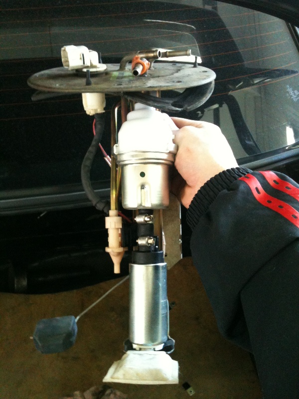

Насос и фильтр расположенны в баке,очень не удобно,подлазить надо с багажника и очень не удобно его разбирать-собирать и вытаскивать! Но после прочистки и проверки первый раз,второй раз все очень быстро разобралось и собралось на место без каких либо проблем!
http://www.24subaru.ru/files/6849697...c612969983.JPG

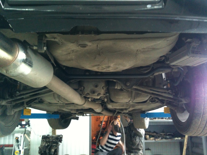

А вот так выглядит вся конструкция в сборе!
