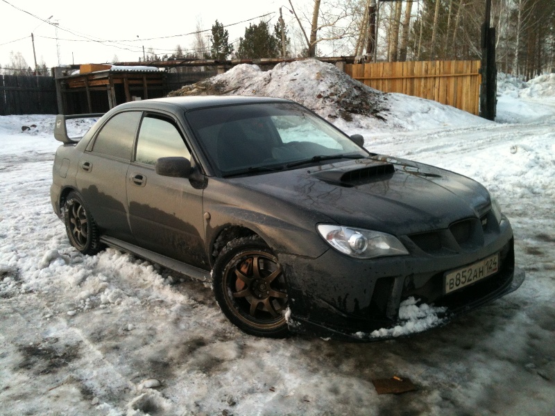

Потихоньку готовлюсь к летнему сезону!) Немного мясных фоток)
http://www.24subaru.ru/files/1085568...438467fef.jpeg
http://www.24subaru.ru/files/7777091...4369f1a93.jpeg

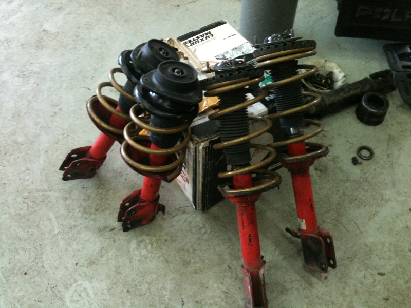

Прикупил пружины Tein High Tech на стишные стойки!
http://www.24subaru.ru/files/1029252...4391e450c.jpeg
Вчера переобулся на летнюю резину,а сегодня заменил стойки и сделал развал! Машина стала чутка пониже и чутка пожоще,думал будет жеще,и боялся этого! Но ничего,по городу очень даже комфортно ездить,рулиться супер,осталось поменять задний Стаб на куско 22мм.

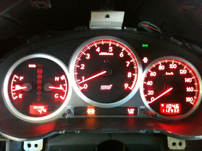

Поставил оптитрон себе от сти коня,все фишки подошли без всяких подрезаний как некоторые писали,что придется одну фишку подрезать,я всего лишь перевернул их кверх ногами и все подошло болт он! Горит только АБС и Рдиф,но меня это не напрягает,так что поезжу пока так! Если надоест то отдам электрику что бы все сделал)
http://www.24subaru.ru/files/1124415...b0a5c040a.jpeg
[VIDEO]
Re: Андрей [Venom] Subaru Impreza WRX, Всем привет!
Красиво! :thumbs_up Может распиновка не совпадает вот и горят эти лампочки.
Да,ваще супер,езжу глаза оторвать не могу))) На сти-клабе есть тема,там описано как лечиться АБС и Рдиф... Будет время заеду к электрику что бы все сделал!)
