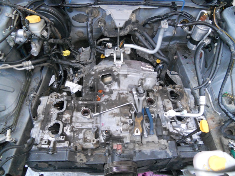

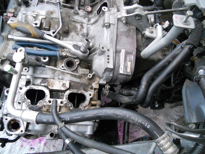

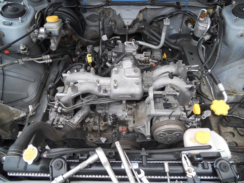

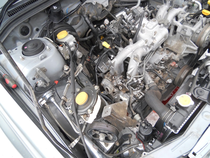

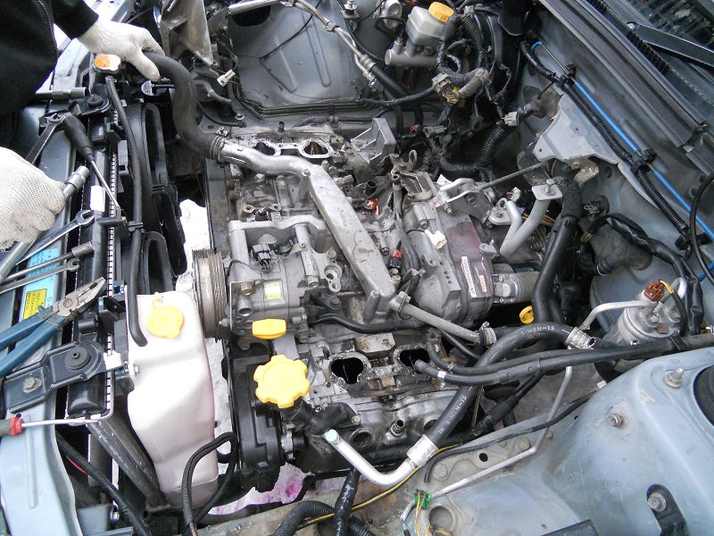

    Сначала смотрим под капот
    потом курим мануал

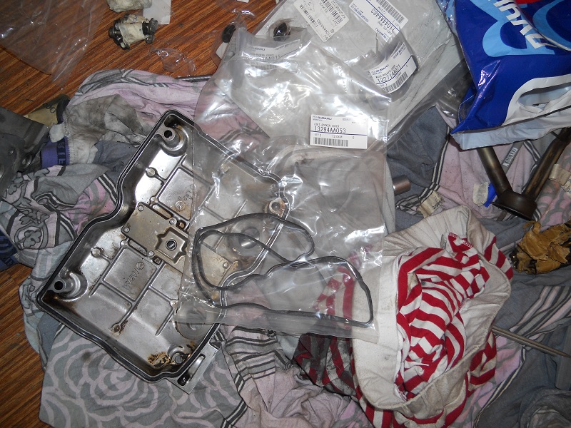

    но ничего интересного там не находим и поэтому просто раскручиваем и снимаем все что крутится и снимается :) И обязательно подписываем все болтики и детали откуда все открутили. я не шучу это очень ВАЖНО!!!
    вот к примеру снял топливный фильтр (от десятки :) ) грязи из него вылезло много....

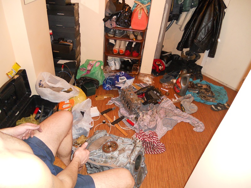

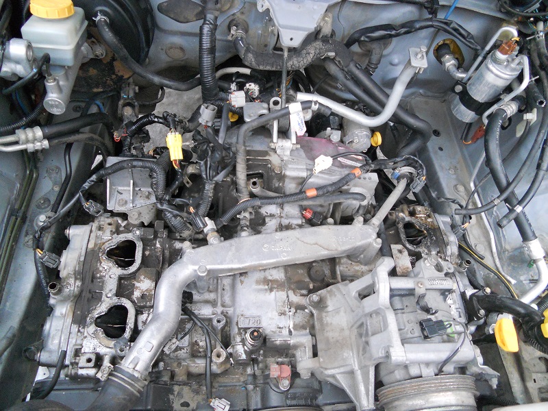

    процесс разборки

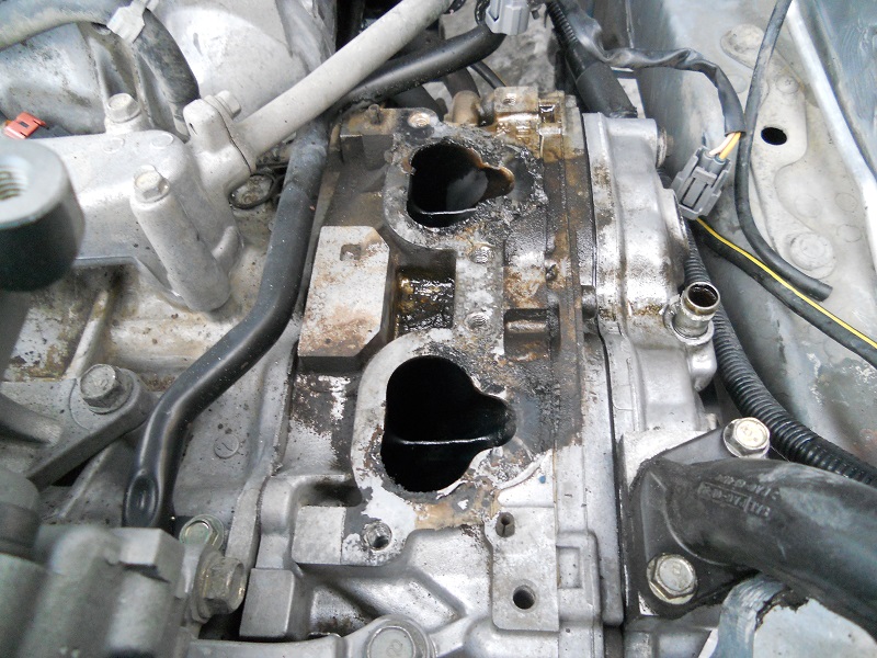

    черный причерный впускной, кстати прокладки там не было :) чему я ухмылился и продолжил...в дальнейшем я уже не улыбался...
    готово!
    перебрал ежа-скурил мануал....че то до сих пор не отпустило :)))

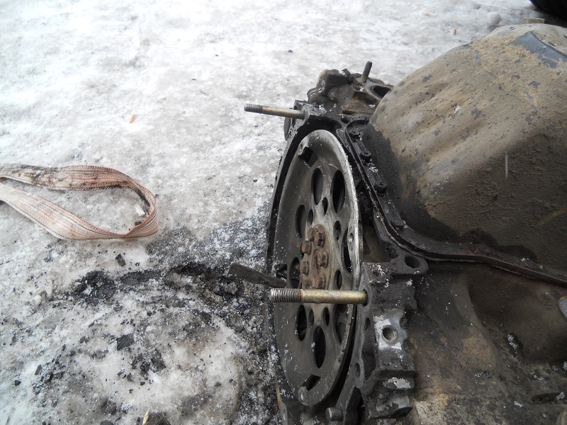

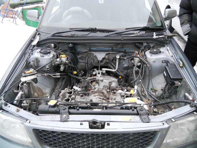

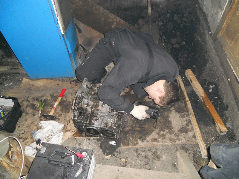

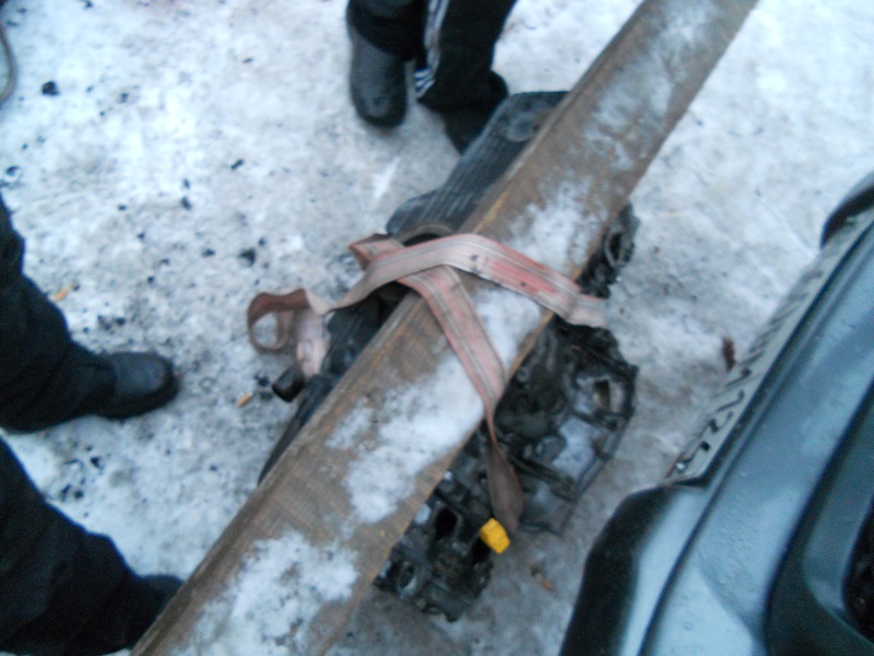

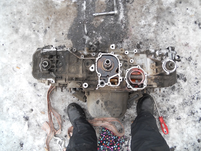

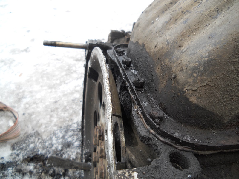

    разборка много времени не заняла. Потом позвал 4 бравых парней, чтоб ежа выдернули...мог бы и в одного вытащить, если бы знал о не большой хитрости, а так пришлось слушать кряхтения и стоны бравых парней, которые пытались ежа поднять...блин, он же легкий, зачем так пыжится надо было! :)
    вот что получилось

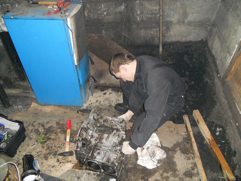

    дальше снова процесс разборки
    а вот из-за чего пыжились ребята

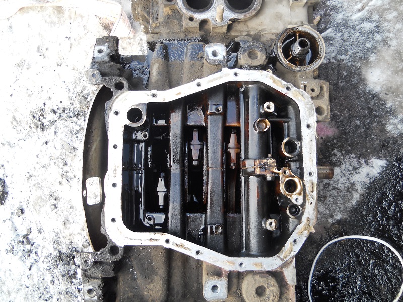

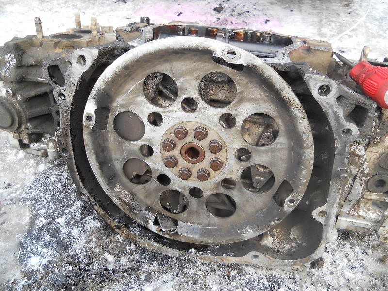

    эти шпиьки не давали легко отсоединится двиглу от редуктора, они еще стояли в самом низу (на фото двиг перевернут), у меня тока один вопрос возник (но дважды) какого уя и что удак такое придумал?!
    а тут видно открученный болт поддона, хотя масло оттуда не текло :)

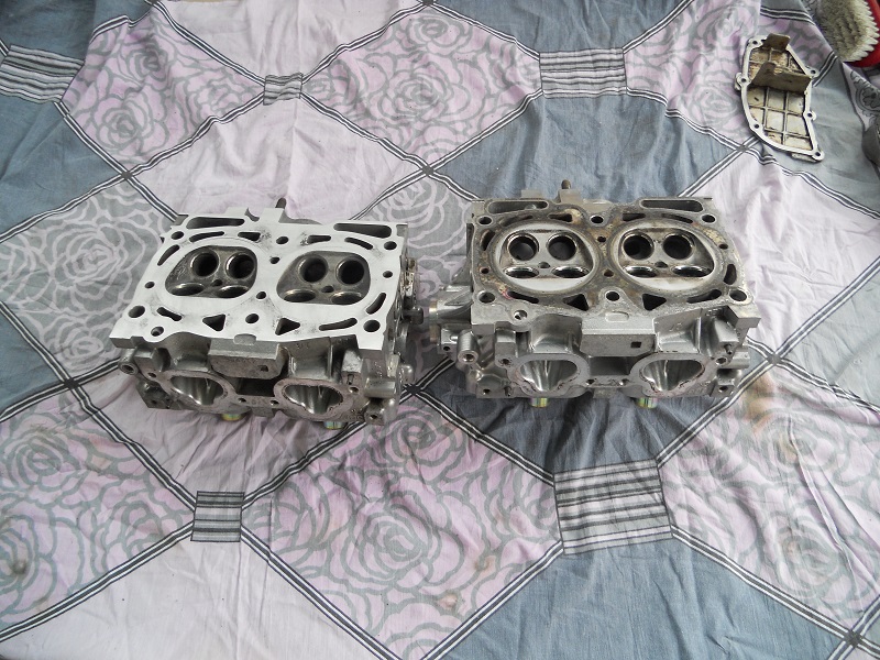

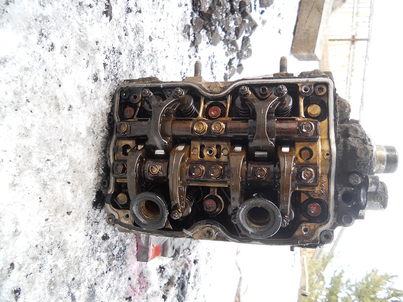

    1)СНОВА КУРИТЕ МАНУАЛ!!!! У голов и двигателя есть порядок раскручивания болтов крепления!!!! ЭТО ОЧЕНЬ ВАЖНО, если вам не охер на своего ёжика.
    2)сколько читал уже отчетов о разборе ежей никто не упомянул, что головы блин одинаковые и их легко ОЧЕНЬ ЛЕГКО перепутать, так что ПОМЕЧАЙТЕ ГОЛОВЫ СРАЗУ после снятия.

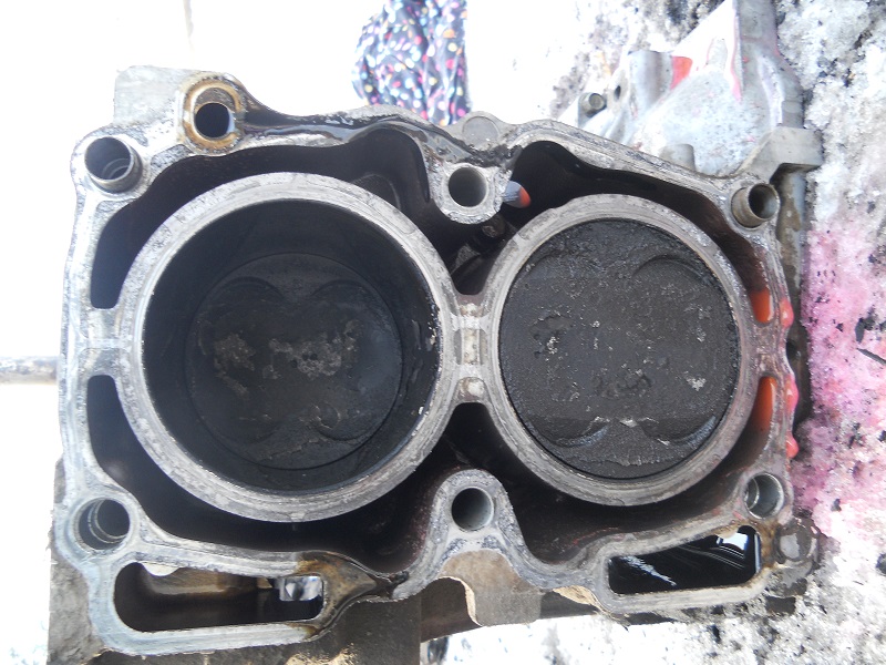

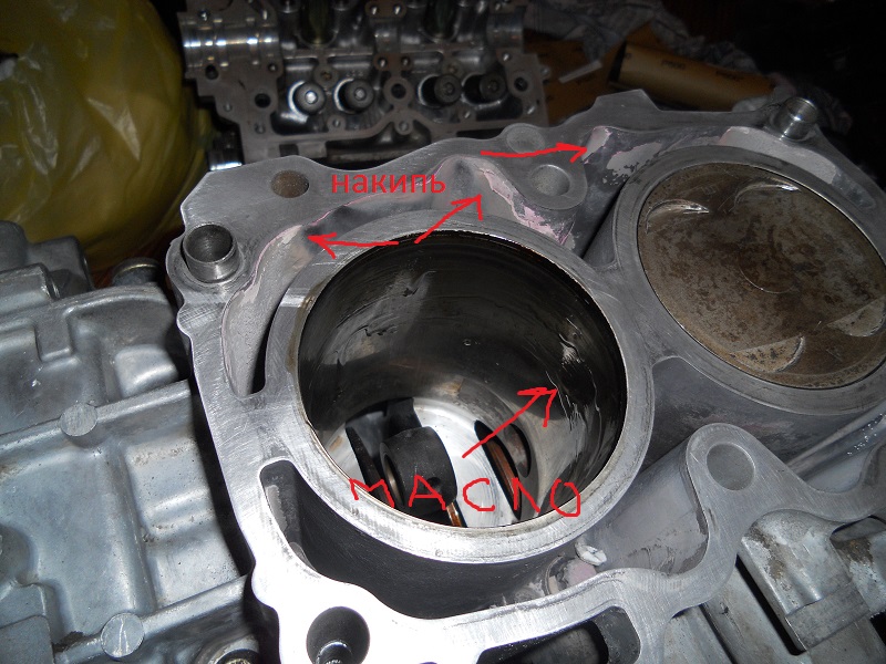

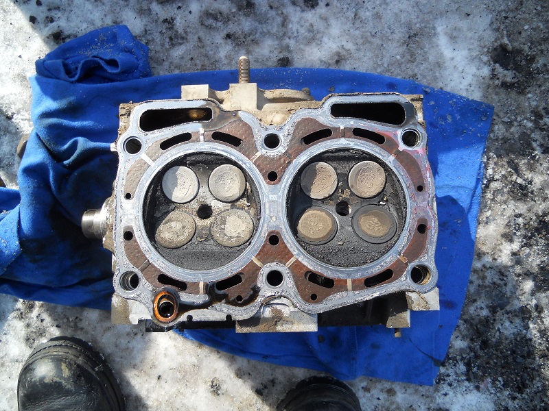

    чудный нагар
    тут я не смог открутить болты и сорвал их :( пришлось высверливать...если что там крестовая отвертка PH3, но это не помогло

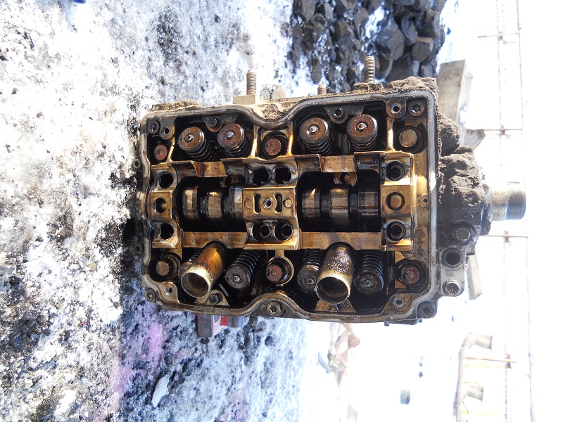

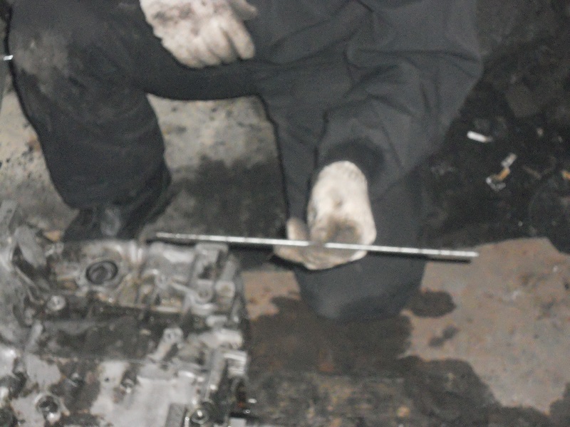

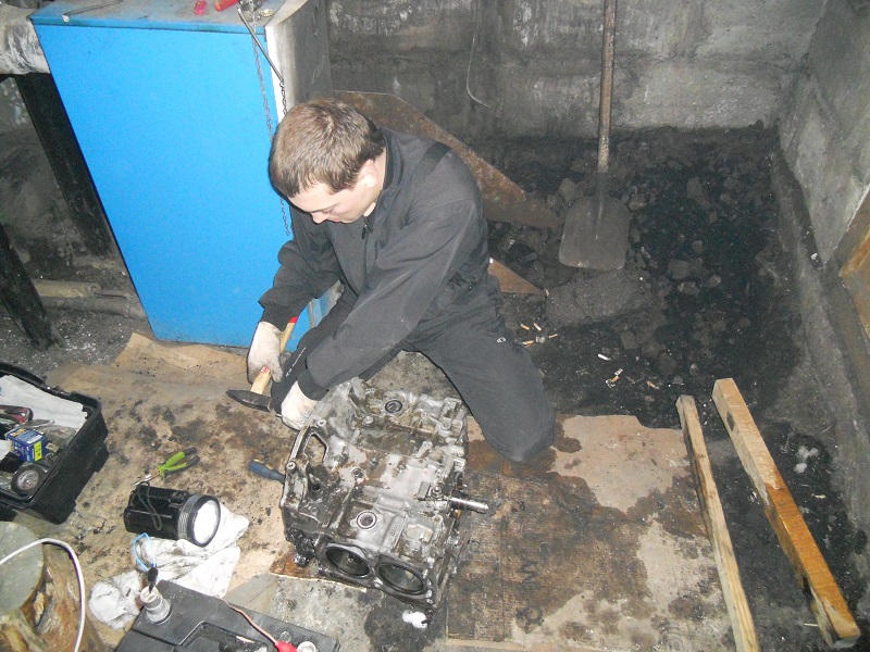

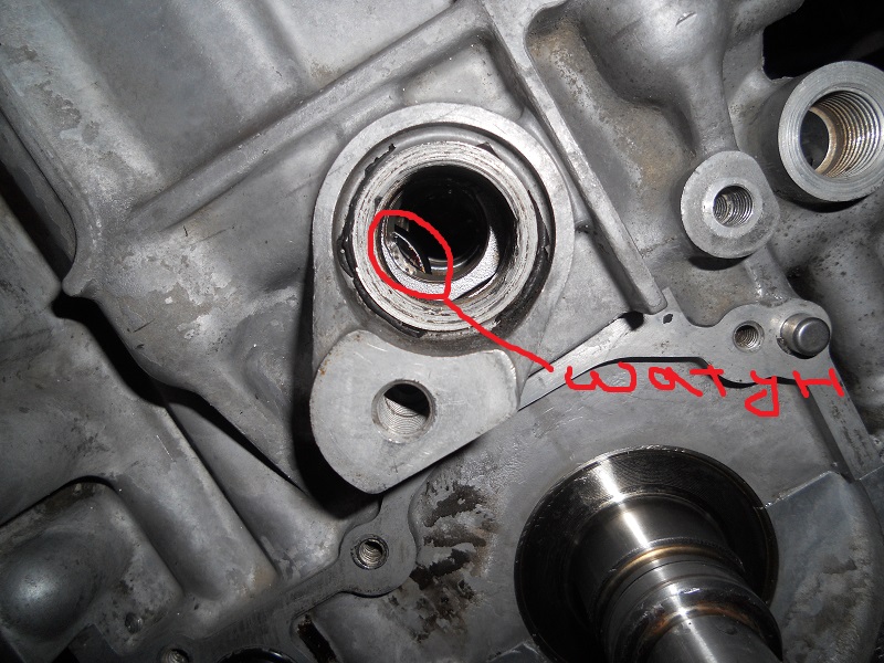

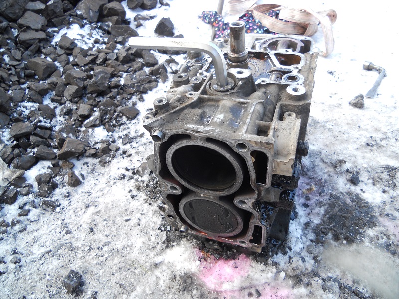

    Следом идет выбивание пальцев из поршней. Почему в моем случае это оказалось очень проблемно. я пробывал вытаскивать их два дня. Два дня головой об стену! Ни загнутый штырь, ни анкер (а в итоге куча анкеров), ни всяки выдолбяшки не помогали, спец инструмента как хотел мануал под рукой конечно же не было. и как то вечером напившись кваса хмельного порыскал в инете, нечаяно наткнулся на видео братьев наших забугорных о выбивании пальцев простым штырьком, без всяких изгибов и прочей нечести...простым мля штырьком, ДВА ДНЯ ука в опу!!! моей радости и возмущению не было предела! Гребанные мануальщики (в смыле авторы мануалов) придумали какой то нахрен специнструмент, которого к тому ер где найдешь!
    Короче говоря, оказалось все на столько легко и просто, что с пальцами я раскидался за пару сек. Берем обычную шпильку на М6 (продается в любом строительном магазине, стоит копейки), на М5 будет мягковата и будет гнутся, если палец хорошо сидит. Отрезаем кусок чуть длиньше двигателя.
    выводим необходимы для разбора поршень в ВМТ, но при этом смотрим смотровое окно соседнего пальца-видим шатун. А повернув маленько коленвал, шатун уходит в сторону и открывается хороший вид на палец соседнего поршня (тот что мы хотим снять) вот в этот то самый вид мы нагло впихиваем наш пруток :) у пираем в палец, смотрим что палец будет ровно выходить в свою дырку и легонько начинаем подхерачивать штырек молотком. После нескольких сильных или не очень ударов палец выходит с легкостью! и с моим ликованием! Два дня ука в опу!!!
    в итоге вот что видим
    в общем ихера не видим

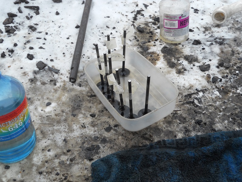

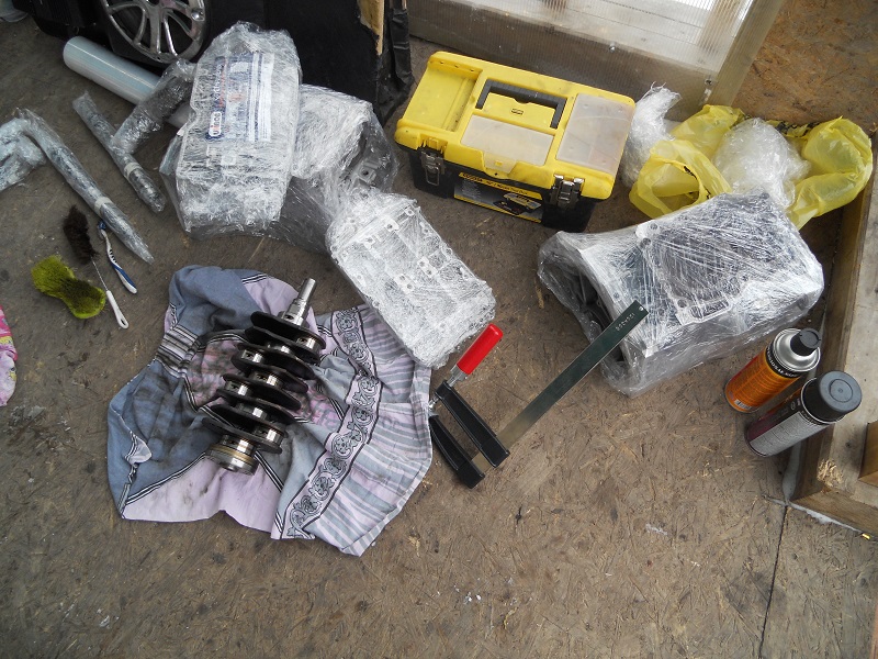

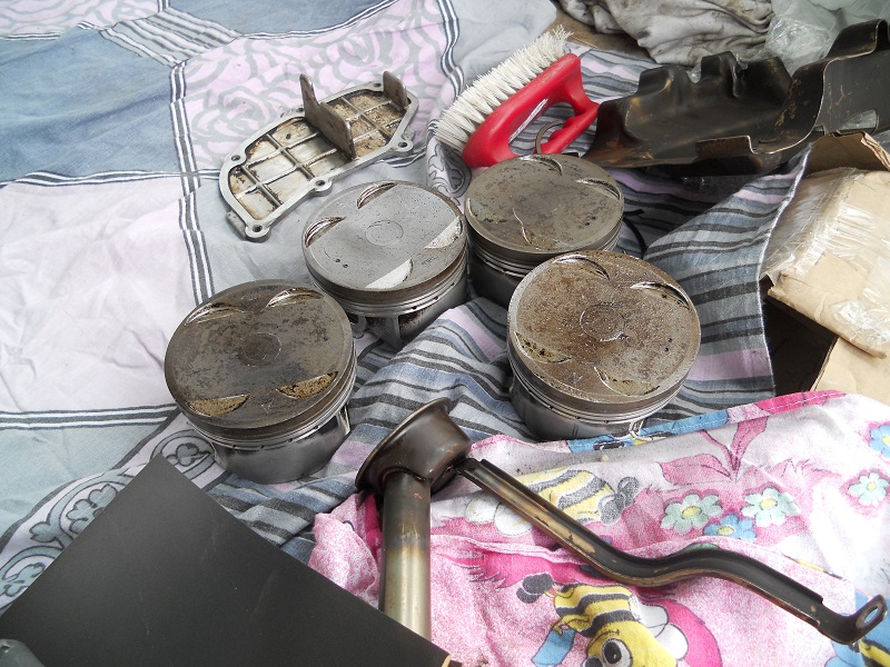

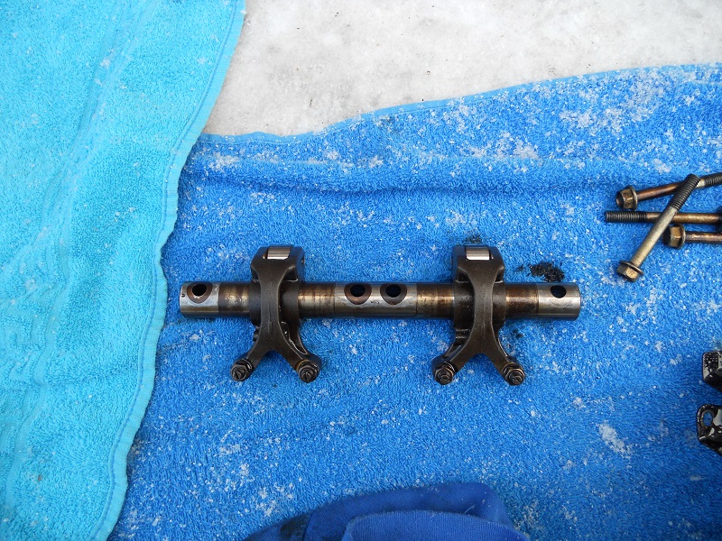

    Далее шел процесс отмывания двигателя в ванне с помощью зубной щетки и стирального порошка. Не надо применять никакие спецжидкости, растворители, ацетоны и бензины, порошок все хорошо отмывает. Подсказка: не насыпайте порошок в цилиндры, а заткните получше какой-нибудь тряпкой (не переживайте что она намокнет). На цилиндрах остается масляная пленка, вода с ней ничего не сделает, а вот порошок уже может ее смыть, что приведет к моментальному появлению ржавчины на зеркале цилиндров. Фоток к сожалению нет, т.к. фотик был оставлен за городом, где и разбирался ёжик. А разбтрался он кстати на свежем чистом воздухе среди сосен и берез :) Гаража, короче говоря, не было.

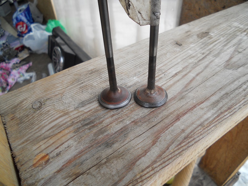

    Читал в форумах, что клапана замачивают в керосине с ацетоном или другими растворителями....полная РЕНЬ! если ваши клапаны никогда не чистились и имеют хороший толстый нагар, то им ничего подобного не поможет.
    Вот бесполезная трата времени
    В моем случае пригорешими клапанами были выпускные, впускные имели хорошую рабочую кромку и небольшой нагар, который легко отчистился канцелярским ножом. Но с выпускными я оебался. Даже ножом не очень получилось их отчисть. Добил все таки латунной щеткой на дрель. Что получилось на фотке справа.

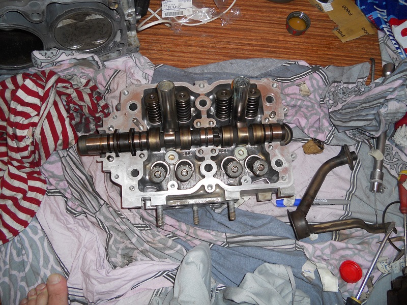

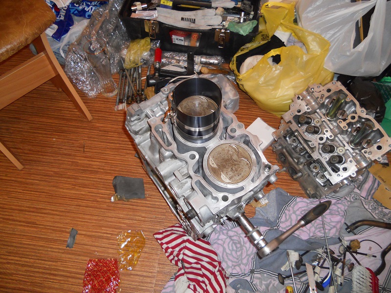

    далее отмытый двигатель и его части. Поршня чистил старыми кольцами (они у меня шли под замену так как вторые компрессионные кольца были далеко за пределами допуска, остальные были в допуске).
    НАПОМИНАЮ что головы легко перепутать между с собой (распредвалы разные)!!! что я и сделал конечно :) Попросту после мытья головок я уже не знал какая левая а какая правая. Было решено притирать все клапана (выпускные все равно надо было).
    Для притирки брал двухкомпонентную притирку. Результат виден на лицо.

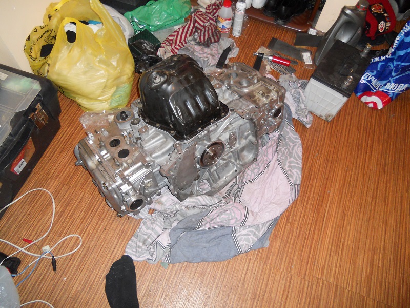

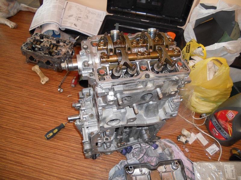

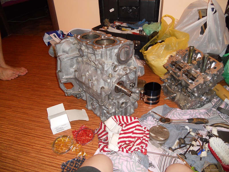

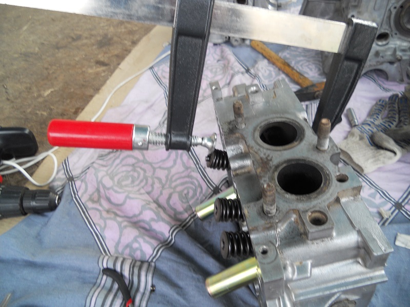

    Дальше идет процесс сборки. По каким то неизвестным и не понятным мне причинам никто в своих отчетах не пишет процесс сборки,а так коротко "согласно мануалу". Конечно же согласно! Но и тут есть свои подводные камни. ЧИТАЙТЕ ВНИМАТЕЛЬНО МАНУАЛ!!! К примеру, малозаметный факт: пружины клапанов имеют определенную форму, с одного края витки идут часто - это сторона головки. В мануале это указано, но не все это видят. Порядок сборки не такой, как при разборке, можно почуствовать себя ука умным и скрутить все в обратном порядке :)
    Далее просто фотки процесса сборки.
    кстати эта самая приспособа назвается расухариватель клапанов, она же струбцина! Дополнительной проставки с дырочкой из трубы делать не надо. :)
    Очень удивился большому образованию накипи на стенках. Что же в ежа лили?!
    все дело проходило в прихожей квартиры :)

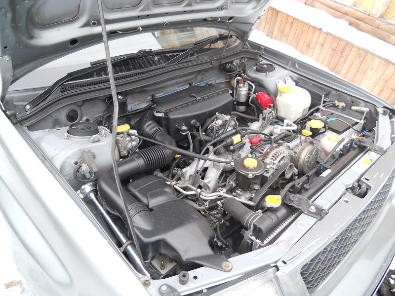

    И вот наконец то оно свершилось!!!!

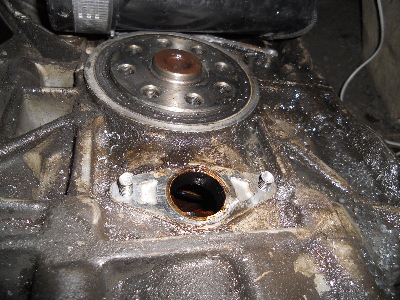

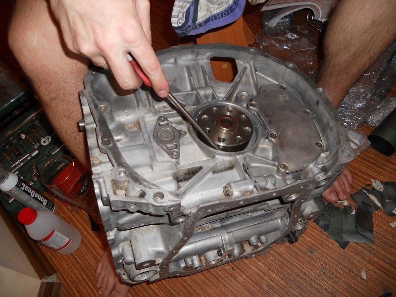

    Замена всех сальников и резиночек обязательна. У меня кстати подтекал задний сальник, хотя по поддону ничего не стекало, зато весь коробас был в масле, а я думал, что у меня текут сальники редуктора, но приэтом масло в редукторе всегда было в норме :) После всей сборки двиг завелся как описано в мануале...не сразу а секунд где то через 10 :)
    P.S. Чуть не забыл рассказать про маленькую хитрость, которая позволит абсолютно в одного скинуть и закинуть двиг в машинку. Просто снимите головы на самом двигле еще в машине (это возможно и собрать не сложно), полублоки весят на мой взгляд киллограм 20-30, что совсем не тяжело вытащить одному ;) и ставить обратно кстати удобней!

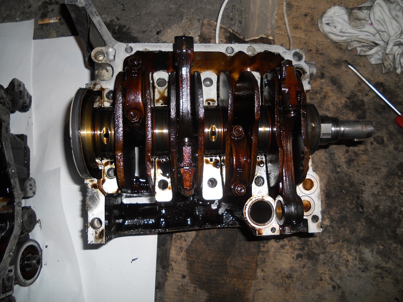

    йоптЪ! какая чистота после лукойла:
    Жесть конечно!
    нееее! вот это:
    ПЗДЦ!
    а так ваще красафчег! и пихло как котовы йайки блестит))))) вкладыши не менял?
  6. #6
    Re: капиталка двигателя своими ручищами :)
    я тоже в шоке был от внутренностей :) вкладыши хотел, но замерщик убедил что все в допуске, поэтому не менял. Да и разобрать теперь пихло для меня пара пустяков :)
    клапана с такой фаской сгорят.
    Субаровод )))

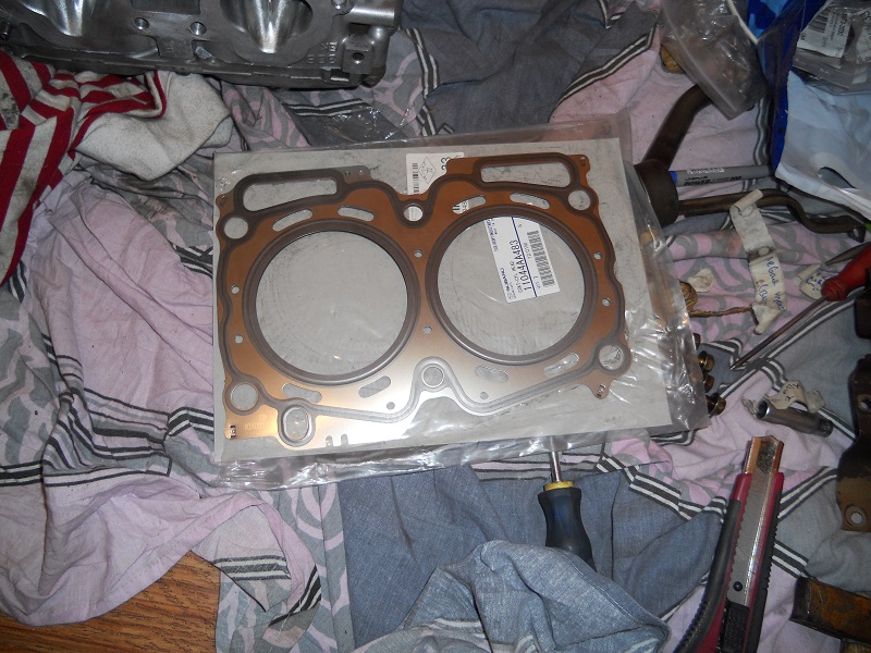

    точно не подсчитывал. колечки 5500 (нашлись только в SD-Parts),
    прокладки голов 2500 (exist)
    почему вдруг? ширина фаски за пределы мануала не выходила.
    Ширина рабочей фаски седла выпускного клапана
    Двигатели SOHC
    Номинальное значение 1.4
    Предельное допустимое значение 2.1
    у меня была около 1,5 -1,6
