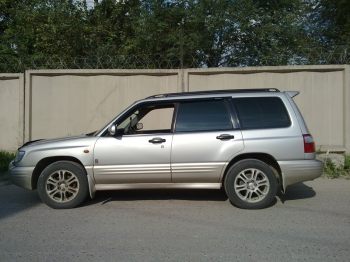

    Доброго времени!
    Планирую увеличить клиренс своего зверька, Forester SF5, 2000 год ,Европа, мкпп , Ej20.
    Для начала ,расскажу что нам потребуется для достижения цели:
    1. Вкладышы опоры перед. стоек амортизатора (проставки) - 6*8 ,30 мм - 2 шт. 900 руб.
    2. Вкладышы опоры задних стоек амортизатора (проставки) - 6*8, 30 мм - 2 шт. 900 руб.
    3. Пердние барнаульские пружины, от Toyota Corona дизель в 190 кузове, они пойдут на задние к нам. 2500 руб.
    Перед началом работы, хочу услышать Ваших советов по одобрению и критики, задуманного!
    Фотоотчет будет представлен с 1 дня начала работ.

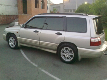

    Подскажите, всё таки задумался снять обвес. Резину смотрю 205/75 R15 - под лето.
    На данный момент:
    1) Yokohama Geolandar HT-S 205/70 R15
    2) ОБК усиленные пружины в круг(по началу казалось ппц как высоко, сейчас подсели).
    2) С зади проставки, под стойки 2 см.
    Думаю воткнуть: на перед под стойку 1 см, а на зад 3 см, есть смысл - поставить на перед 2 см или это перебор?

    А зачем под перед 2см? Резина выше на 1см будет и проставку на 1 см Или смотрится "криво"?

    Я себя ощущаю дискомфортно, гребу передним бампером - как лопатой. В прошлом году = грибы дешевле(на трассе) стоили - чем поездка за ними :)
    Про корму - 3 см как думаешь?
