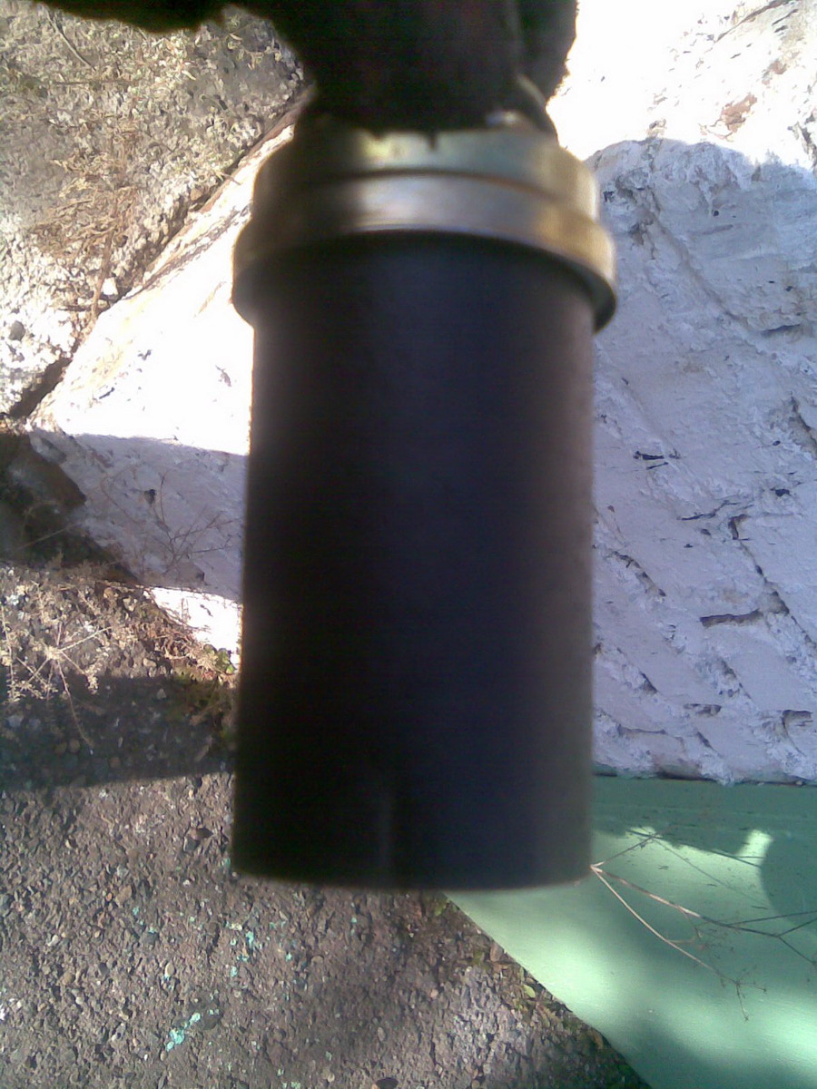

ОТВЕЧАЮ: НЕТУ ТАМ БУМАЖНОГО ФИЛЬТРА. СТОИТ ТОКА САМ НАСОС И СЕТКА ПЛАСТИКОВАЯ И ВСЁ!!!!Сообщение от DRAGON
Поменял фильтр который стоит в баке! Весь забит как сажей черной! А машина всего с декабря наш бензин кушает!
На прогреве стала лучше работать и с низов подхват улучшился! :)
видимо хапнула машинка где-то откровенной бяки... я бы не стал обобщать по-поводу всего "нашего" бензина. Вот фото внутренностей фильтра который на моем форе прошел 59тыс по Японии и 30тыс (полтора года) по Кырску и окрестностям:Сообщение от Костя86
Никаких проблем с авто не было, тяга и все прочее как положено, поменял на такой же оригинал просто чтобы был новый.
