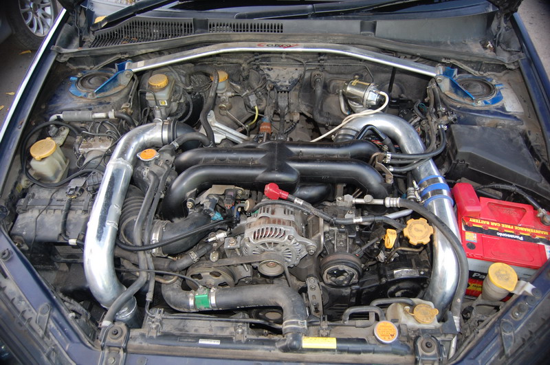

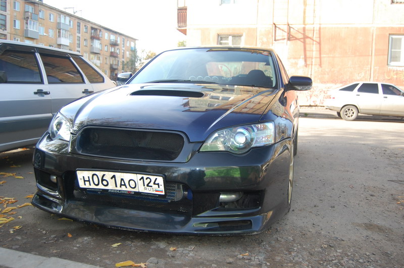

    Сделал фотге.
    1. Общий вид. Бампер висит на соплях, потому немного не ровно. На вражескую рамку номера не обращаем внимания. :)
    2. Подкапотное. Отряд не заметил потери бойцов. :) На общий срач не смотрим, смотрим на настоящий японский блоу-офф. :)
    3. Масштаб проблемы.

    И номер половину интеркулера закрывает... надо его в бок, а-ля эво.

  13. #43
