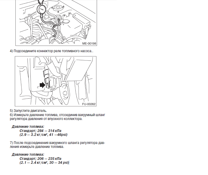

    А почему ты решил, что давление не правильное ? Какие симптомы у машины?
    Ты сам то смотрел в мануале какое оно должно быть? По мне так оно вполне себе ничего для холостых оборотов... У тебя же Турбина... На холостых - разрежение во впускном коллекторе.
    Скинь вакуумный шланчик с топливного регулятора и еще раз померяй... Да и вообще есть толком мерять - то ставить манометр на длинном шланге и мерять при езде, особенно на бусте.

    Figaro, +1. Измерять на бусте, желательно 5-10 сек проехать на нем. У меня 3,5-4 бар, на ХХ 2,4-2,5.

    давление при нулевом разрежение должно быть 2,9 при бусте прибавляем значение буста если дует к примеру 0,95 то давление топлива должно быть 3,85, а если вакумный шланг снять то на ХХ будет 2,4 вот такая арифиметика, а давки может из за уставшей сетки в баке не дотягиваить
