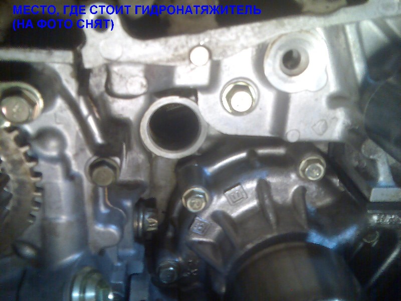

В пятницу отключала маслокулер (сняли проставку, соединили фиттинги).
Обнаружилось масло на днище, сочилось из-под крышки ГРМ.![]()
Ибо сальники все менялись еще вместе с ремнем Игорем, было непонятно, что к чему и откуда![]()

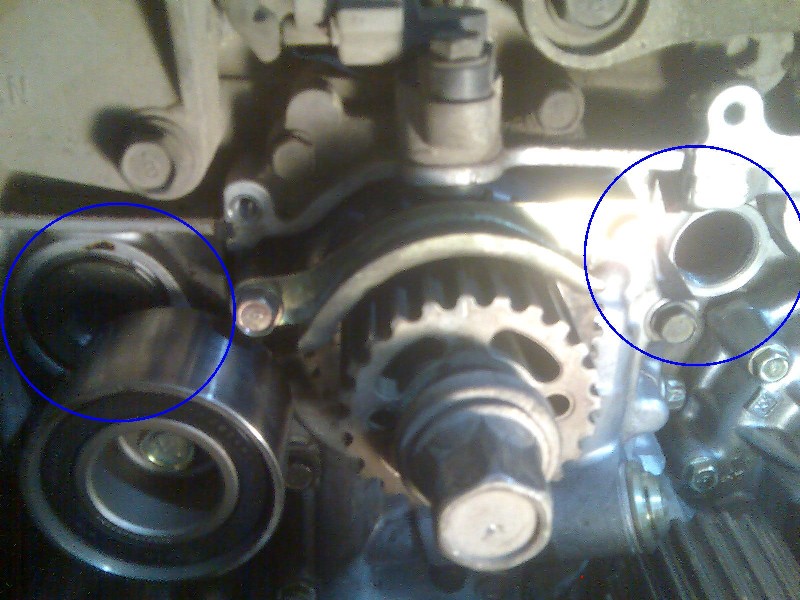

Сегодня под крышкой обнаружилось следующее:

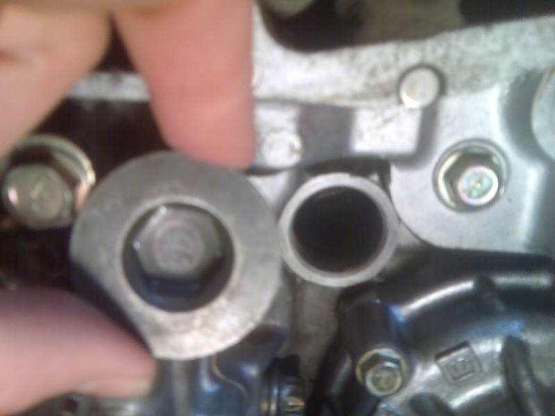

Оказалось, масло сочилось вот откуда. В итоге из-за этого пришлось снять ремень.
Гидронатяжитель разовосъемный, поэтому это дело потребовало замены гидронатяжителя. (Оригинал в SD parts на Малиновского 4000р.)
Ну и чтобы герметизировать отверстия, в качестве подкладки под эти заглушки искались уплотнительные кольца такого диаметра.
