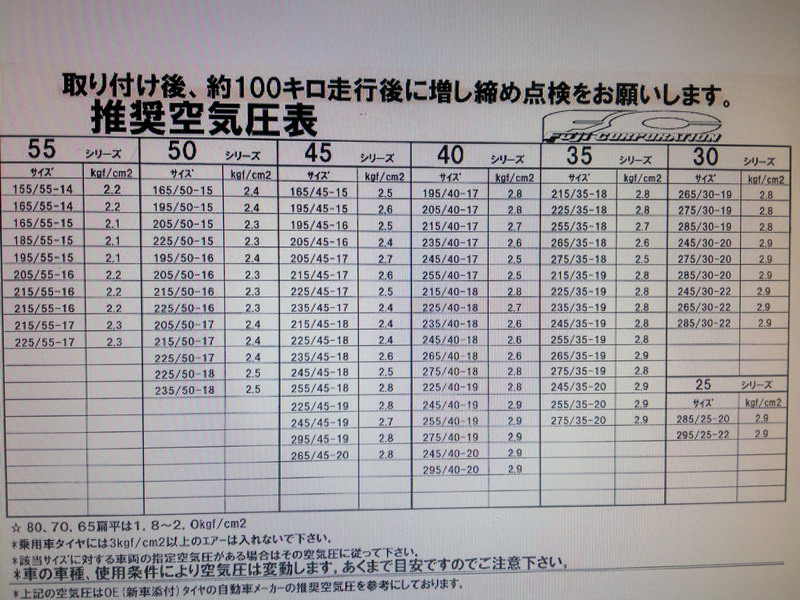

РЕшил поэксперементировать с давлением-
седня сделал перед 2.4 зад 2.3, подвеска сразу мягче и приятнее намного стала работать=)))
Сообщение от Teuton
Subaru Impreza 20S "07
опытным путем пришел к выводу что 205/45-16 Гиславед 3 надо 2,4-2,5 качать зимой
Кажется когда давление больше 2,1-2,2 - как на кочках скачишь..
Смотря какой профиль и какое авто. У меня сейчас 2,4 и кажется будто подспущены немного
Вы учтите, что малое давление (типа 1атм) это ж вред резине.... Она ж жуется изнутри... Что ниразу не видели крошек внутри колеса!? Так и не увидите, как колесо сгорит изнутри! :)
А вот про 2.1 - это уже норм для 55-60 профиля... :) у Меня зима щас на 225/50/R17 ездит на 2,5 и держак хороший и повороты лучше! :) но! у Меня просто еще развал -3 градуса, поэтому побольше и качаю... :)
P.S. Но избыточное давление, может вызвать РАДИАЛЬНУЮ ГРЫЖУ! :) т.е. в центре колесо съест! В то время как низкое давление съедает бока! :)
Baby Impreza: WRX a[333]ye
у меня с развалом в -2 сзади и 2,5очка в колесе все лето сожрало по внутрянке... зима пока держится
