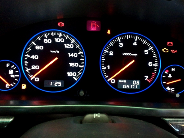

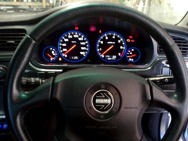

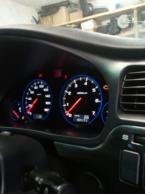

    Давно не устраивала стандартная приборка, точнее ее подсветка. Принято решение ставить оптитрон, т.к. вставлять светодиоды в родную приборку не вариант, все равно такого эфекта не будет. Начитавшись всяких сайтов и форумов понял, что есть 2 вида приборов, АВС и D. У АВС часы находятся справа, а одометр слева, а у D модели наоборот. Обыскал все разборки и нашел нужную. Далее для нее нужно паять переходник или перетыкать пины в уже имеющихся штекерах по распиновке - лежит во вложении. В итоге убитый вечер в гараже и все заработало! Плюс еще поменял лампочки которые отвечают за подсветку колец на синие светодиоды!:)
    Было:
    Стало:
    Фото не очень так как делал на телефон.
