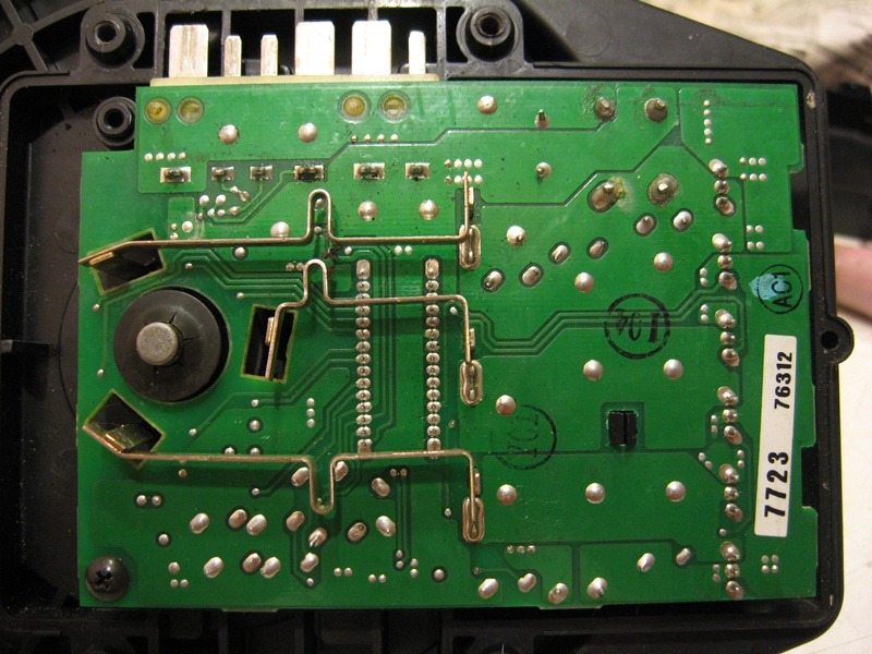

    У себя на форике я не снимаю бардачок, как многие пишут. Три болта крепления моторчика откручиваю обычной отверткой снизу. Потом три или четыре болта (точно уже не помню) крышки контролера моторчика. Под крышкой видим микросхемку и кончик ротора со стопором. Контактов на роторе нет, т.е., не ссым и снимаем стопор и вытаскиваем ротор. ВСЕ! больше разбирать нечего! смазываем все трущиеся части и собираем в обратном порядке. Можно проверить моторчик сразу, не устанавливая его, аккуратно его держа включаем первую скорость моторчика. ТОЛЬКО НЕ ДЕРЖИТЕСЬ ЗА КРЫЛЬЧАТКУ - больно будет! :)

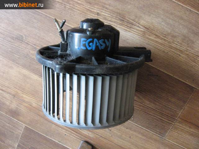

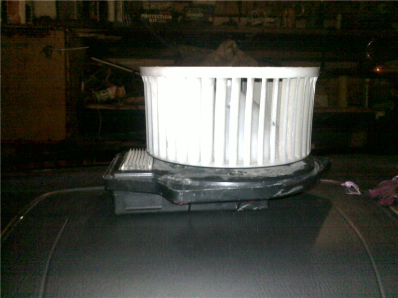

    Пардон! Кто говорит про вот такой моторчик?
    А кто про вот такой?
    у меня второй вариант. Первый вариант в руки не попадал, но я бы с радостью Вам его разобрал если у кого есть :)

    Цитата Сообщение от ashter
    а у меня вот такой, сняв стопорную шайбу, скольно не пытался ничего не получилось... жестко на месте сидел, хотя люфтил он знатно из стороны в сторону.
