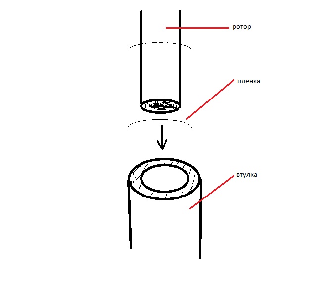

    это тоже вылечить можно ;) делая прокладку на шток из тонкой пленки(не из полиэтиленовой!! возможно подойдет фотопленка, толщина выбирается из степени износа) пихается еще туда смазка и на конце делаем какой-нибудь стопор, чтоб пленка не выпала. И никаких проблем :)
    перебрал ежа-скурил мануал....че то до сих пор не отпустило :)))
  11. #11
    Re: не работает моторчик печки
    вот ф таком плане
  12. #12
    конечно же в совсем разбитом случае это не поможет и тогда то уже стоит менять моторчик
