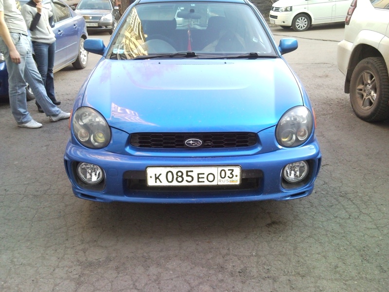

    вот и приходят теплые дни в наш город (сам то я не местный , и на улице в апреле -10* это все весна). решил доделать свои туманки, съездил купил кнопку (оригинал) , поставил на место , подключил , и тут .
    Слышу щелкает реле при включении туманок , на самой кнопке загорается диод (только 1шт , второй диод сдохший) , а сами туманки ноль эмоций . В чем может быть проблема ?
    p.s все предохранители целые , мультика (Мультиметра , ну или цешки ) в данный момент нет под руками .

    Причин не так много :)
    1. Дохлые ламопочки в фарах (или вообще их нет).
    2. Подгорел контакт реле.
    3. Проблема с контактами (не подачи напряжения на реле).
    Нет Ц-шки и ладно. Лампочка на 12В, кусок провода к ней - и пробник готов. Пробежаться по цепям и найти порыв - дело трех минут)

    1. Дохлые ламопочки в фарах (или вообще их нет). Есть , и целые !
    2. Подгорел контакт реле. Реле 3 штуки есть запасных , рабочие.
    3. Проблема с контактами (не подачи напряжения на реле). вот , это не знаю ,, думаю ваще что , что то с землей ,,, так как я понял , релюшка . + коммутирует .
    Эх , буду юзать вечером всю проводку , мультик купил .
    Субару в движение , движение жизнь !

    так потеплело , и наконец то разобрался с туманками !!!
    Стоимость всего составила ,, туманки 4000р + кнопка вкл.туманок 400р , + релюшка 150р. все воткнул на штатные места , и усе счастье !!!
