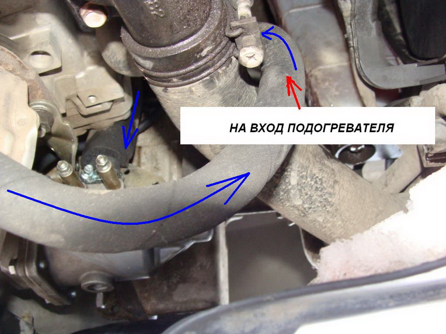

    Цитата Сообщение от KROHA

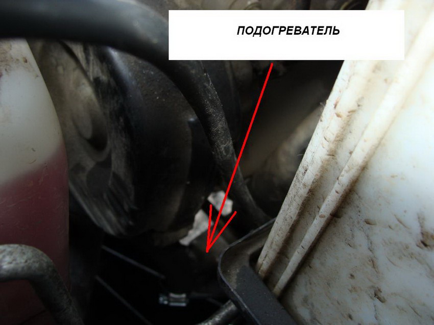

    Вован, хорошо, что Витал тебя не послушал, а настоял на своем. И прекрепил подогреватель на двигателе.
    Если монтировать подогреватель на кузове авто, то со временем патрубки начинают подтекать, из-за вибрации двигателя. Да и длину шлангов пришлось бы увеличивать, что не АЙС.
    Ты наверно сейчас скажешь, а как же радиатор стоит на кузове. К радиатору подходят широкие патрубки из достаточно мягкой-эластичной резины и не маленькой длины, в связи с этим вибрация от движки здорово гасится. Да и сам радиатор не прекреплен жестко к кузову, а стоит на резиновых подушках. Благодоря чему имеет не большой ход. :)
    А вот и нет. Шланг, который идет на вход в подогреватель (рис.3, синяя стрелка), прикреплен именно к кузову.
  3. #18
    Re: Предпусковой электроподогреватель "СЕВЕРС - М1"
    Все верно, это выход из печки, там иначе - нельзя (да и длина шланга не плохая). :)
    Все верно, грелку можно крепить к лонжерону :)
    Какая разница, болтается от двигателя шланг печки или грелки?! Шланги там абсолютно одинаковые, Витал у меня в гараже еще сантиметров 40 обрезков шланга оставил. Можно было любой длины сделать.
    Короче, кому как нравится, тот так и крепит.
    Вова, эти выводы делаю не из теории, а из практики.
    На одном из своих грузовиков так делали - крепили на раму, со временем потекли патрубки. Переставили на двигатель - досихпор НИ каких проблем НЕТ.
    P.S. Через каждые 2-3 года, необходимо полностью менять все резиновые шланги (не родные, которые были установлены вместе с подогревателем), так как резина по составу, не соответствует той, что стоит на авто. За это время - полностью высыхает и задубевает. Ну и ставить надо, обязательно, резину маслобензостойкую.
    С Уважением, Игорь

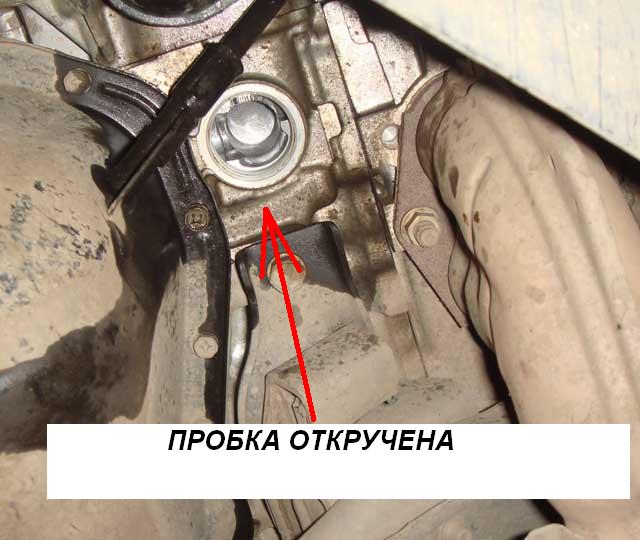

    Пасяны, у кого есть шестигранники большие, по-моему на 14? Хочу пробку открутить на полублоке.
  7. #22
    У меня есть небольшой по размерам, я им откручивал.
    Покупал в магазе автомобильном рублей за 50! :)
    Можешь днем заехать, я на водянникова 21 работаю, в здании "Ваш выбор"

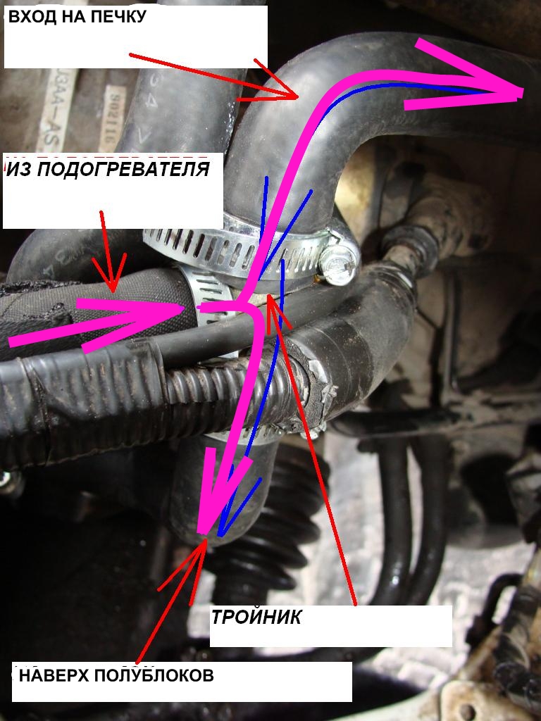

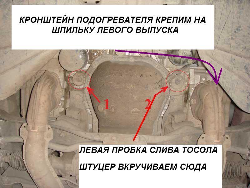

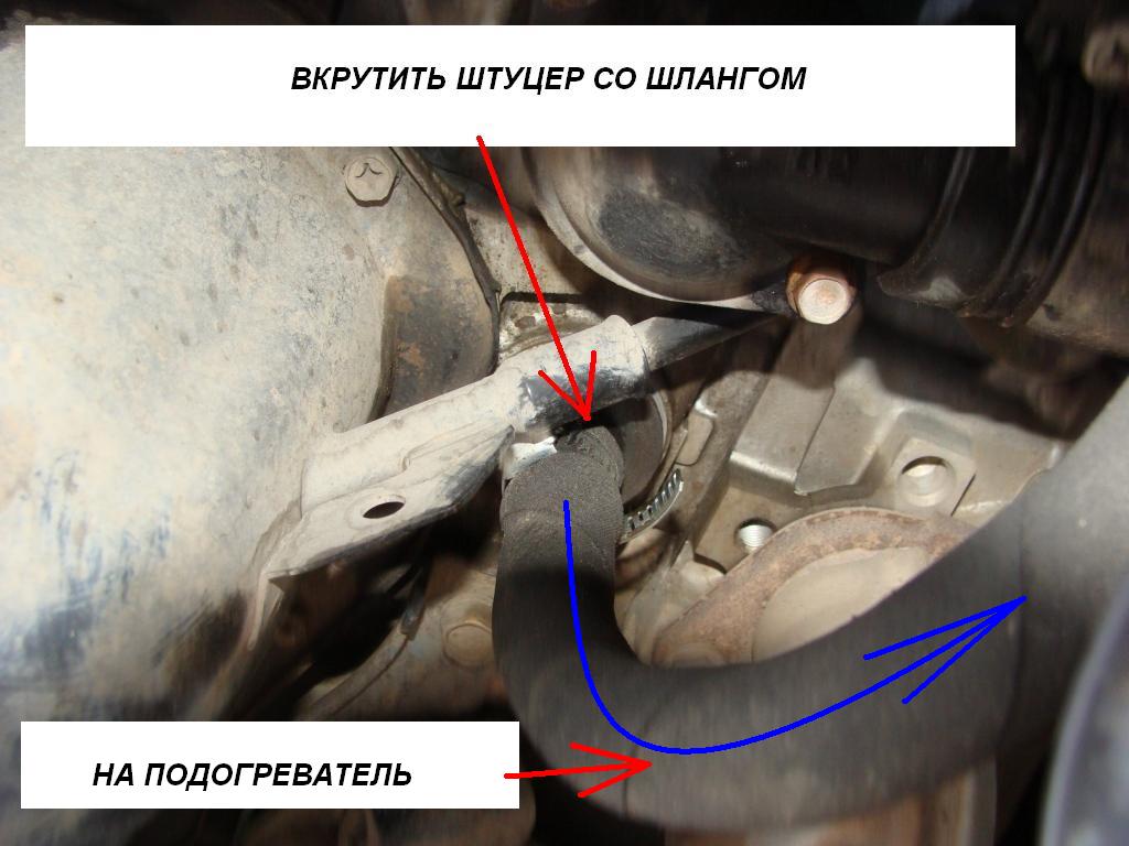

    Все переделал!
    Сделал систему: Из левого слива полублока в обратку печки. Маслает как ненормальный.
    На рисунке показан правый патрубок. Вставлять нужно в левый. Подредактировал в Пайнте, перефотографировать не успел.
    Альбом здесь
  9. #24
    О-о-о, вот это другое дело! теперь тебе достаточно на час включать перед выездом! больше по времени смысла нет, тока электричества сожжешь дофига!

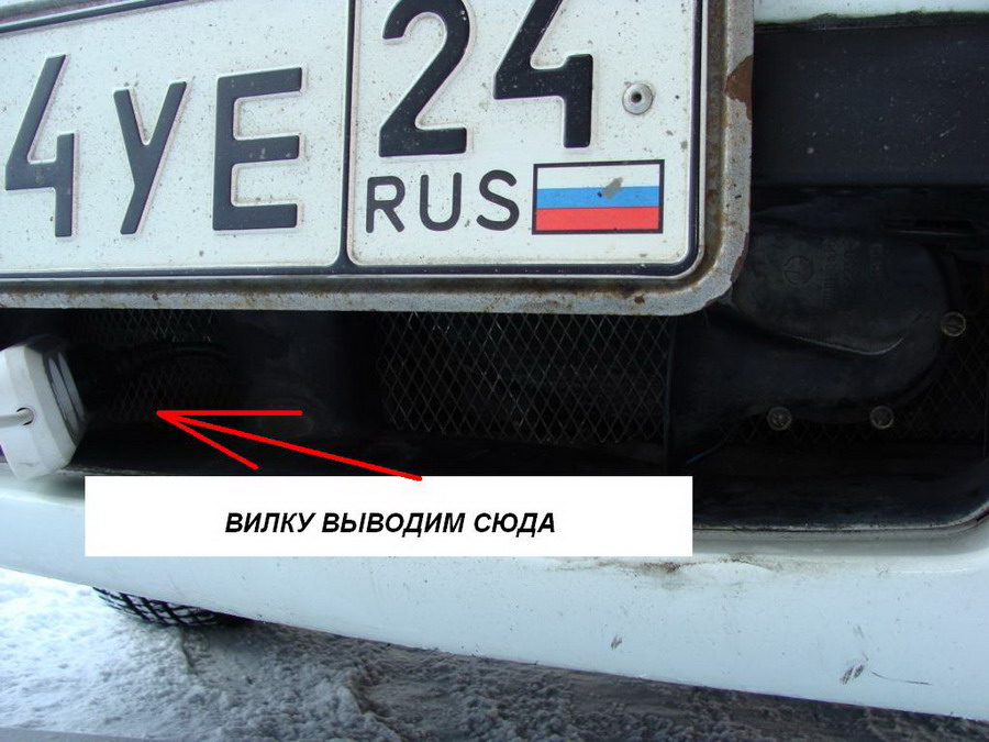

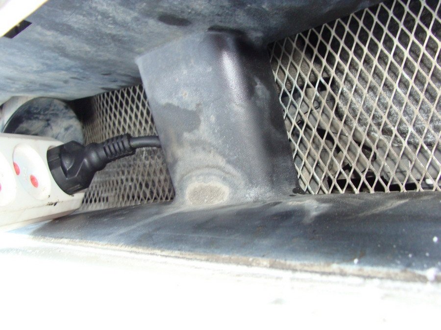

    Вывел все-таки вилку в бампер
  11. #26
    Кстати, Виталя, а как ты ее защитил от грязи? щас маленько потеплеет и усе в гумне буит! У меня на ДЕФе в бампер выведена маленькая круглая розетка, размером с рублевую монету, закрывающаяся пробочкой на пружинке!

    Угу, как ты и говорил. Удобнее так оказалось.
    Че нить решим к тому времени.

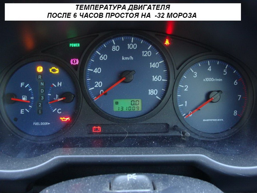

    Включил на морозе подогреватель. За бортом -33.
    Прошел час. Итог. И вентилятор радиатора маслает.
