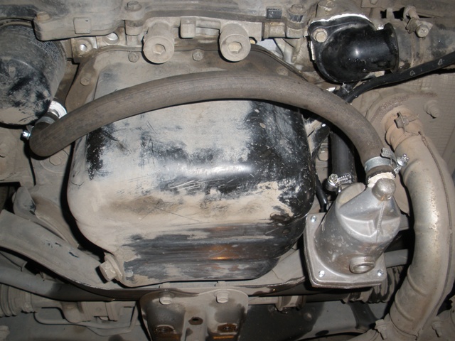

Вот что вышло
Толком проверить еще не удалось, жду холодов! :)
проверь пока без холодов как температура поднимается нет
и подскажи где точит штуцеры эти и почем, мне тоже надо![]()
Шланги бы чем защитить, а то от выхлопа сгорятСообщение от Костя86
ну вот, красота! а подогреватель на чем держиться то? по фото такое ощущение что на шлангах висит)
