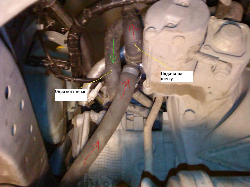

Denya, слух, я вот смотрю на фотки твоей установки, а не к обратке ли печки ты подключил "горячий" шланг нагревателя? чет не разберу.

к обратке как раз
Denya, а нафига? обратка приходит к помпе, т.е. туда же откуда котел берет холодную ОЖ, по идее надо к подаче, чтоб горячая ОЖ из нагревателя расходилась по полублокам через соединитель, ведущий в верхнюю ванночку радиатора. как то так.

подогреватель устанавливается в разрез обратки из печки(с) с первой страницы
вот под берюзовую стрелочку я и вставил шланг....
Denya, та не, смотри, автор этого фото ставил подогреватель в разрез этого шланга, т.е. обратная магистраль печки проходила через нагреватель, а в нашем случае подводится только горячий (красная стрелка), подающий шланг нагревателя через тройник, который должен быть таки врезан в подающую магистраль печки, дабы основная часть нагретой ОЖ проходила по цепочке "пробка - нагреватель - подача печки - верх полублоков - через рубашку обратно в пробку".
в твоем случае получается "пробка - нагреватель - обратка печки - помпа - пробка"![]()
вот, гляди
Субаровод )))
да ет один и тот же шланг, тока он разрезал его внизу а мне сподручнее было резать его выше ;)
сверху он ближе к крылу а внизу они перекрещиваются и меняются местами, тот же самый шланг становится дальше открыла
карочи матор греет, все гуд![]()
