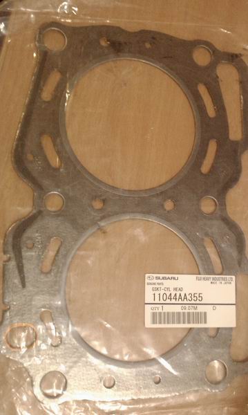

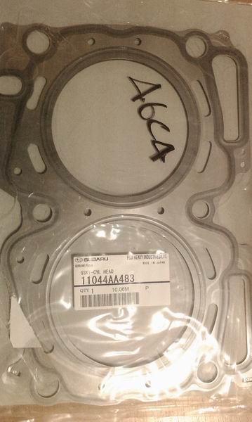

    а я вот не соглашусь по поводу хренового охлаждения ГБЦ на 20G... она охлаждается ровно так же как и на 205, 206, 207 и 208 двигателях)))) основной довод оппонентов- якобы маленькие каналы между блоком и ГБЦ... а вот хер!
    это есть прокладка ГБЦ EJ20G... а теперь, внимание! Представляю вашему вниманию прокладку ГБЦ EJ206 (на 205, 207 и 208 она идентична)
    ВУАЛЯ!!!!
    Рассмотрим внимательней- прорези под ОЖ абсолютно одинаковы! Из этого следует, что в ГБЦ EJ20G поступает ровно столько же ОЖ, что и в EJ 206, который с открытым типом блока...
    так что 20G- мегапихло с маслянными форсунками, небоящийся передувов, с запасом жесткости на каждый цилиндр и охлаждающийся ни хуже других двигателей...
    п.с. уважаемый Havoc, те прогаревшие прокладки ГБЦ, которые у тебя стояли на твоем 208ом пихле, на самом деле от 20G... потому как на твой двигатель изначально ставились металлические прокладки.
