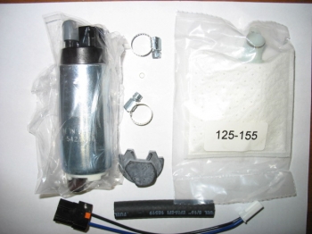

У Пасика был куплен новый топливный насос Walbro 255 литров в час (около 5000 руб.)
с новым установочным комплектом и новой сеточкой (фото не мои)
