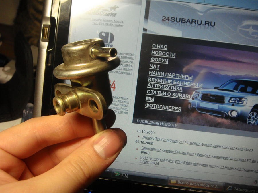

    Дружище, буст пропадает, когда мозг рубит его. Из-за чего? Да из-за того же датчика детонации (Knock Sensor), идет неверная корректировка угла опережения зажигания и результат может быть в отсутствующем бусте. А может мозг через него слышит детонацию и опять же рубит...
    Мне почему-то думается, что проблема не в регуляторе давления топлива. Могу ошибаться, но... Увы в утопленной машине много чего может сломаться из электроники. Тот же MAF-сенсор, может вам погоду показывать, а мозг охреневает, что вроде воздуха прошло мало, а ТВС бедная, а дай-ка я от греха подальше буст уберу...
    Разбирайтесь в первую очередь с электрикой. Советую съездить на диагностику, подключите сканер и проверьте текущие параметры (LiveData) и думаю все ясно станет.
