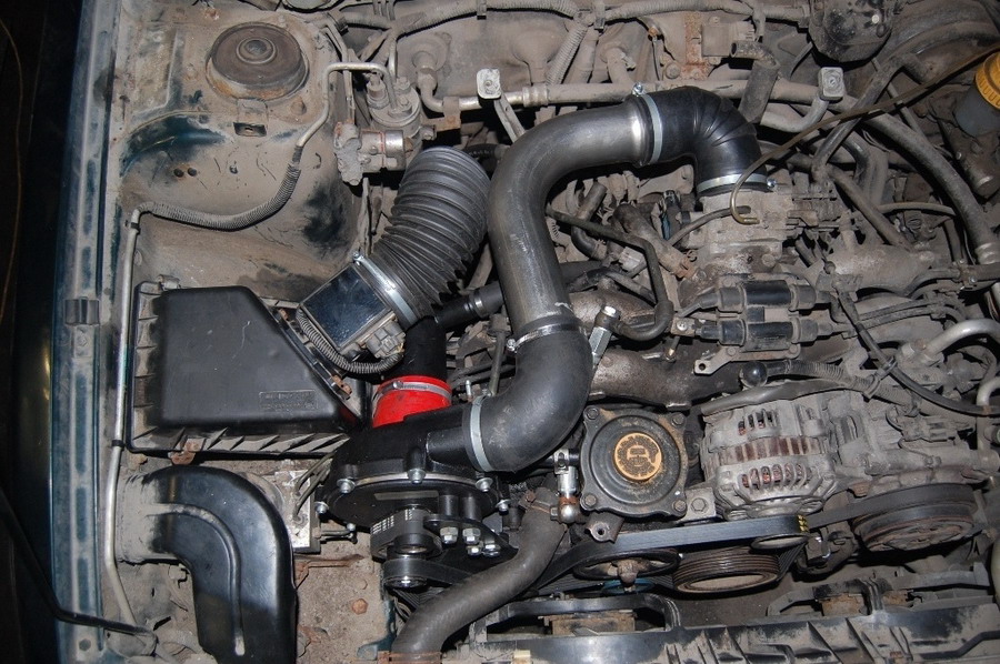

От компрессора 1ггзе решил отказаться и прикупить вот такойпродается ТУТ
Как куплю и сделаю крепление буду пробовать подключать и настраивать.... Возможно понадобится форсы пошибче поставить...

по этим компрессорам хорошие отзывы, дует 0.5 (есть модели под 0.7) размеры небольшие. с GZE пришлось бы колхозить, убирать бачек омывайки, возможно аккум....и с масляной горловиной хз как поступить - он закроет ее собой.
в питере такой компрессор ставили на легаси, сказали, что проблем не было....потом еще порасспрашиваю у них по настройке...

помню конечно! :) Мне эти фотки прислал чел, который разрабатывает крепежи для них, устанавливает и настраивает компрессоры. на форуме у него ник SWAP http://www.auto-turbo.ru/forum/
