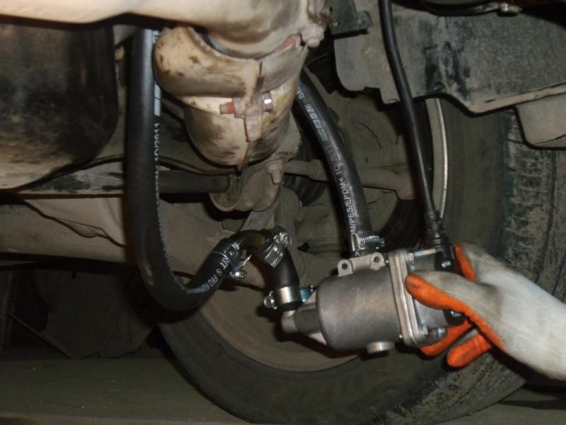

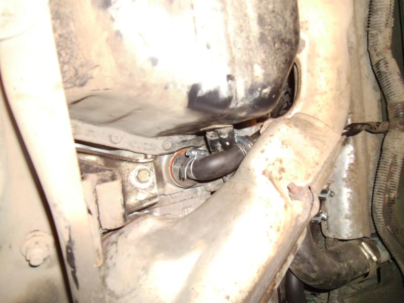

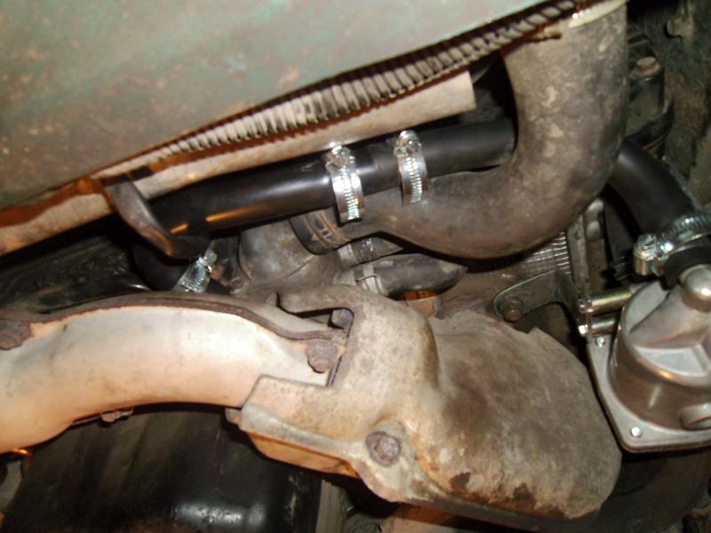

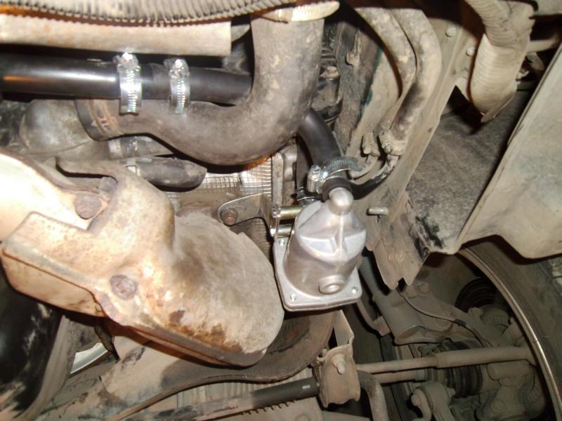

    Спустя год после покупки Северса добрался до его установки.
    Пациент: Forester SF Turbo.
    Изначально читая отчеты опирался на вариант установки и прокладки шлангов на отчет от Denya, но увы выхлопной коллектор у SG и SF оказался ну совсем! разный и повторить не удалось.
    Обилие соединений в первом варианте давало небольшую течь в одном месте, после прогрева двигателя, поэтому пошли иным путем..
    Быть может мой отчет пригодится)
    Первый вариант прокладки шлангов - неудачный
    Второй вариант прокладки шлангов - удачный

    Тоже задумался поставить подогрев, чем первый вариант со шлангами не подошёл?

    в первом варианте шланг практически лежал на выхлопе, там конечно была металлическая трубка, но все же. А еще шланги деформировались и получалась течь. Лишь поэтому искал другой путь. но это на SF Turbo.
