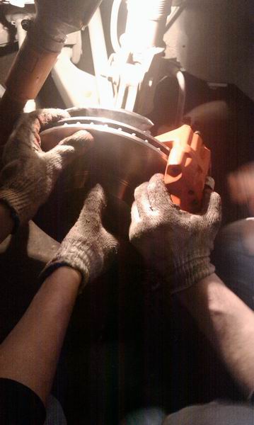

Сегодня купил тормозные колГотки и новые диски 294 диаметра.... И понеслось!

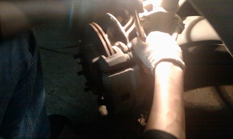

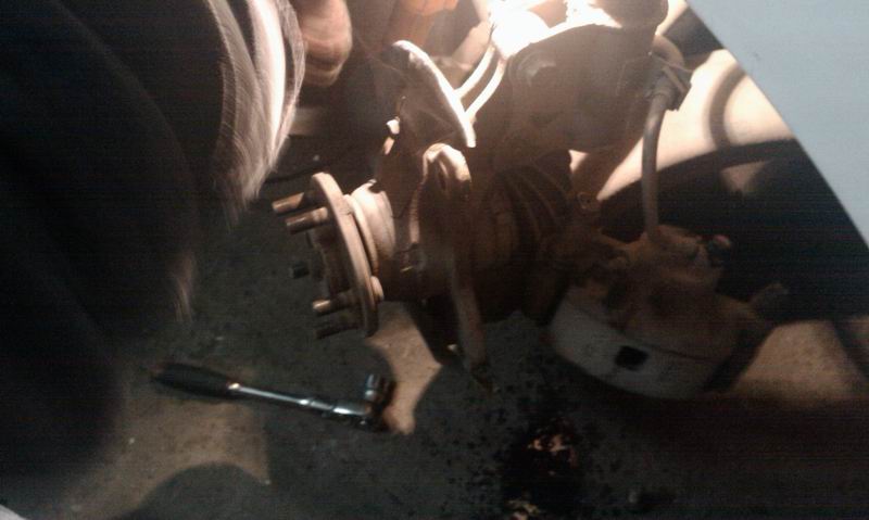

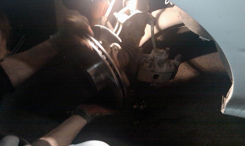

Открутили старые суппорты под тяжелыми взглядами общественности

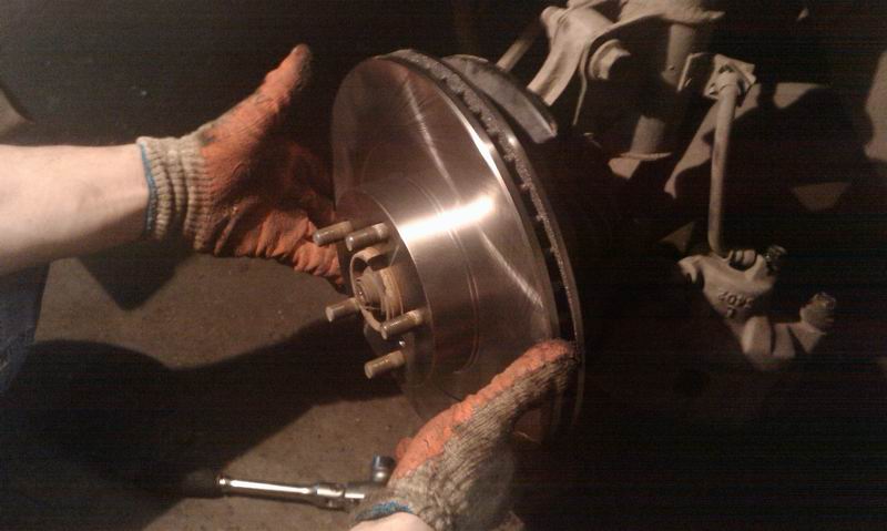

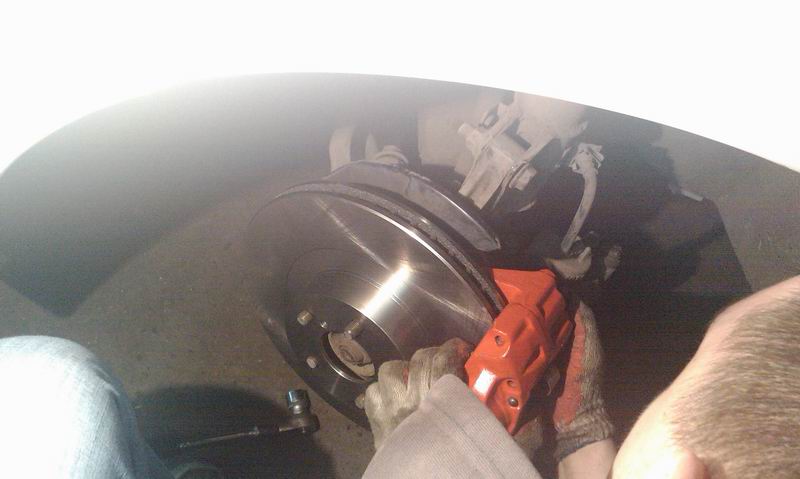

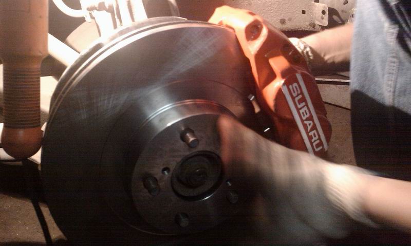

Вкорячили новые тормозные диски

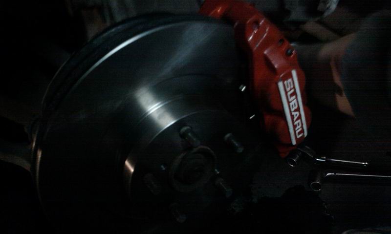

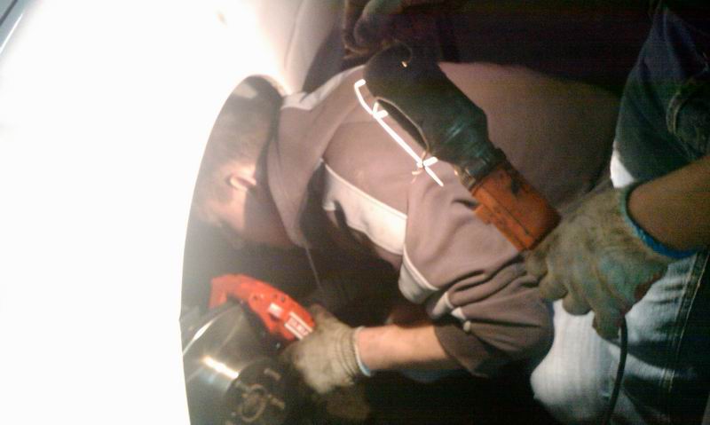

и началась самая еб@#$нь! :)

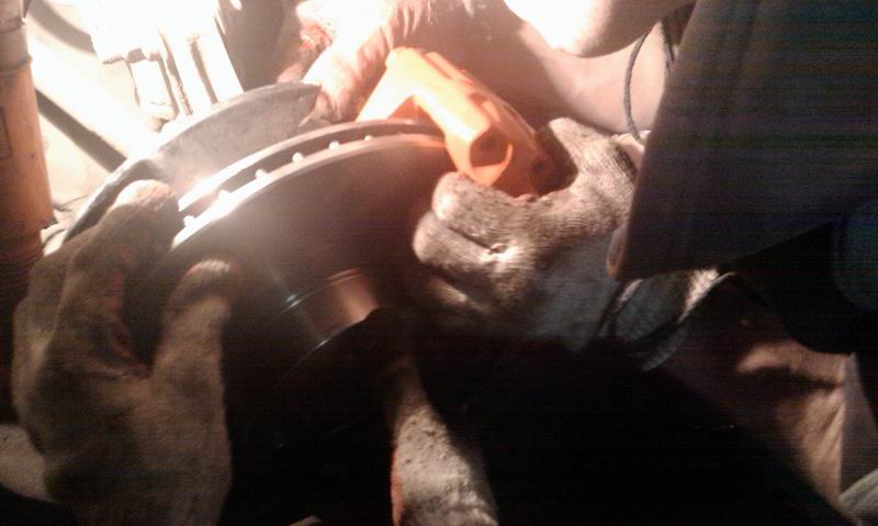

как оказалось, нифига не просто завернуть болты в новые суппорта...
крутили минут 10)))))

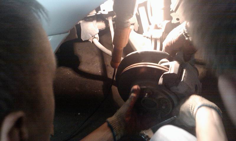

привернули тормозные шланги
прокачали тормозную систему
Прикрутили колеса....

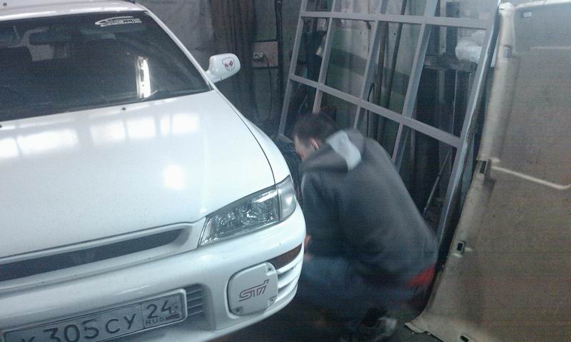

все это время ОНО за нами следило!

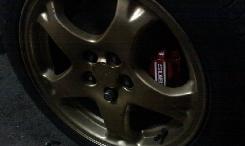

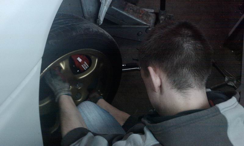

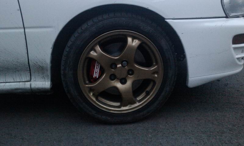

ну вот что в итоге получилось
Впечатления. Оргазм при каждом нажатии на педать тормоза :) машина реально начала заметно снижать скорость при даже небольшом давке на педальку... мож этому способствовало практическое отсутствие тормозов из-за закисших старых суппортов?... ХЗ...
в общем, очередной этам окончен. что дальше?
